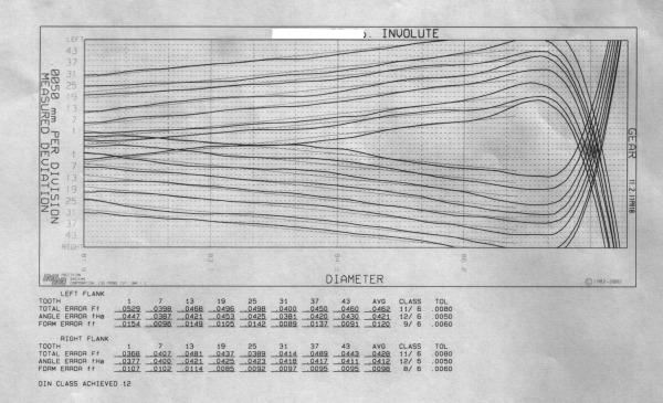

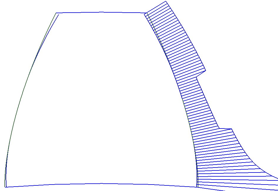

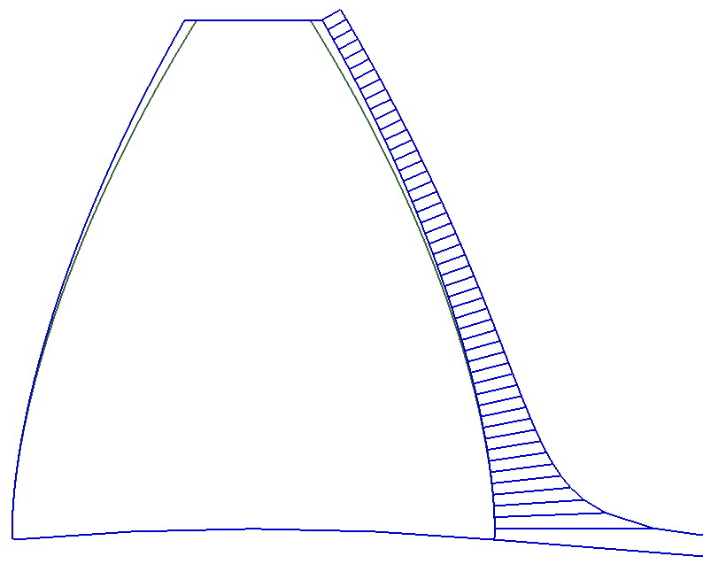

 楼主| 发表于 2009-11-10 10:59:55 | 显示全部楼层 来自: 中国江苏泰州
目标,做高工、多交流,谢谢参与。
( `" x0 z; I) B9 J: R
# `0 J: }' u7 f( l- k2 r. f* U欢迎大家也说一下自己的理解。" J( ?0 p4 j: E7 K2 _; Z
1 s" h5 j) l1 `$ C0 Q& Z2 Y+ g& F
[ 本帖最后由 poxiangzi 于 2009-11-10 11:01 编辑 ]
齿廓修形示意图及其产品的齿形检测图.pdf
1.04 MB, 下载次数: 7
hero2006 + 2 技术讨论
发表于 2009-11-10 12:24:52 | 显示全部楼层 来自: 中国江苏常州
楼主,第三种不太用吧。
 楼主| 发表于 2009-11-10 17:03:18 | 显示全部楼层 来自: 中国江苏泰州
原帖由 ftgww123 于 2009-11-10 12:24 发表 http://3dportal.cn/discuz/images/common/back.gif
  d4 d" v: r3 ~楼主,第三种不太用吧。
" v4 x/ w0 r7 }, A. a1 x
; D4 p- Z( p$ Q. n4 [2 i; ^不知道你说的是pdf中的第3种、还是图片的第3张?
发表于 2009-11-10 18:14:41 | 显示全部楼层 来自: 中国江苏常州
回复 12# poxiangzi 的帖子
是图片的第3张。不管怎么说,齿顶修缘总是要的。
参与人数 1三维币 +1 收起 理由
hero2006 + 1 技术讨论
 楼主| 发表于 2009-11-10 20:45:23 | 显示全部楼层 来自: 中国江苏泰州
解释一下,第3张图片反映的修形其实是一种工艺的需要,适用于“热、温锻+冷精整”复合精锻成形齿轮的工艺需要,作为一种齿轮塑性成形技术(不同于滚、插、剃等传统工艺),为了补偿热、温锻收缩时齿顶、齿根收缩量的不一致、使齿面有足够且恰到好处的精整量,及补偿放电时齿顶部分损耗较齿根部分严重的现状,做了这种修形,不是最终的齿形修形,是中间工艺的需要,附件的检测图是这种修形的实例(Sigma 3检测报告,请参考)。
