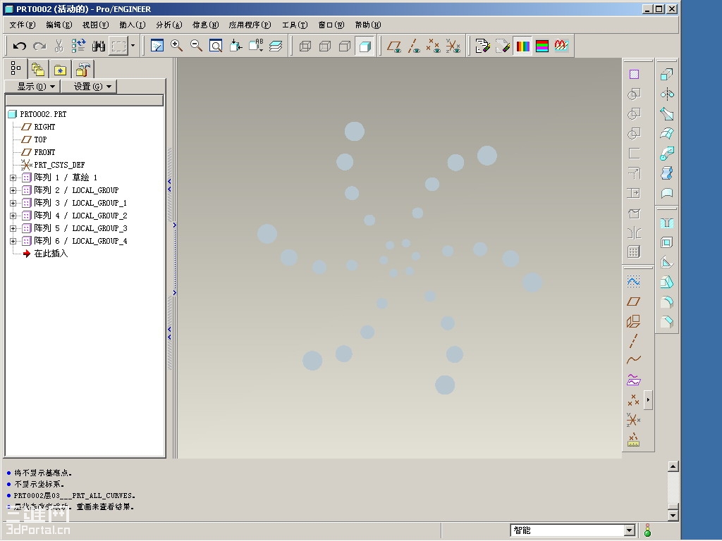

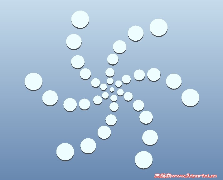

[讨论] S形阵列----9.1新奉献
发表于 2006-9-1 09:11:20 | 显示全部楼层 |阅读模式 来自: 中国上海
S形阵列----9.1新奉献 % x4 E* e8 ?; V" f1 E! C0 y9 i0 l
3 x, J! I2 k0 G0 y& h! m4 J- o. W你怎么做?:):)

做了一个!
发表于 2006-9-2 16:55:51 | 显示全部楼层 来自: 中国广东广州
01
我的一个,无关系式的。
01
01

用草绘画上S型线,在线上作基点,基点的比率为零,在基点处做圆,圆与基点做群,对群做尺寸阵列,! Q+ e) M; Y0 T' P( w3 J3 i
尺寸选基点比率和圆直径
0 k( v5 ?8 _& S* E  b8 N' |& \再对所有的圆做轴阵列

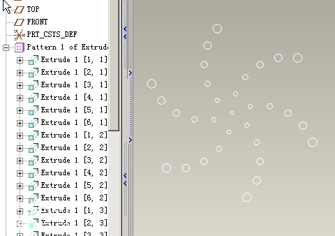

发表于 2011-1-3 23:08:51 | 显示全部楼层 来自: 中国广东云浮

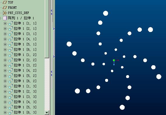

( i+ I4 g0 k) f# B5 W6 E4 U尺寸选基点比率和圆直径6 H' k+ b+ t# ~6 A# G- t9 S
再对所有的圆做轴阵列
6 u1 D6 F% N, Y8 ~hannibaltan 发表于 2006-9-2 21:23 http://www.3dportal.cn/discuz/images/common/back.gif
9 m% P; o5 x0 c* E" ~基点应该是中间交线的那个基点吧?

发表于 2011-1-6 22:31:23 | 显示全部楼层 来自: 中国辽宁沈阳
将圆凸台圆形阵列后,点选其他的阵列点取消就行了。
