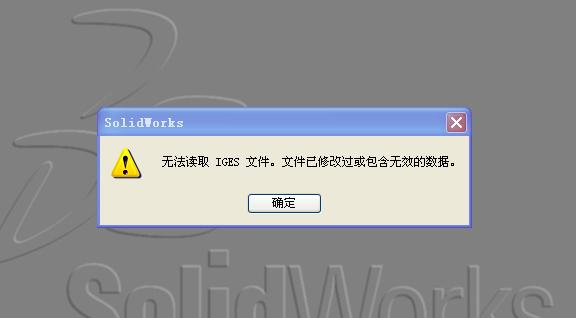

各位大虾,Solidworks如何打开IGS文件呀,为什么我一开就出现下面的情况呢

 楼主| 发表于 2006-9-1 14:04:33 | 显示全部楼层 来自: 中国上海
嘿嘿,我已经在其他地方问到了,将IGS 文件放到盘符下的英文文件夹里,然后再打开就行了
发表于 2006-9-2 15:42:58 | 显示全部楼层 来自: 中国北京
路径和名字最好不要用中文的
