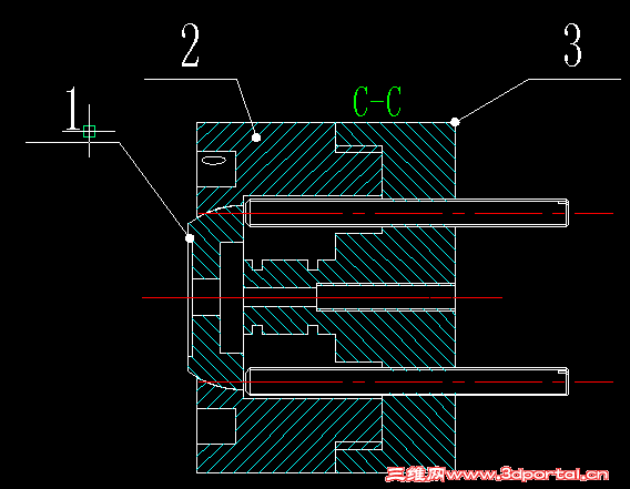

我要调节一个平面,可以使得这个平面与参考平面成一个小角度。

1是一个内球面,2是一个与1配合的外球面,3套在2上面,螺钉穿过3用来调节1的角度。有四个螺钉,均布。
" a/ U. A, W& E. S/ K这个球面来调整平面角度的,可行吗?还有更好的吗?

1  调任意方向的角度4个个螺钉不易操作,改为3个螺钉方便调节。如水平仪、经纬仪都是用3个个螺钉调节。
& B) Q: ~5 Y$ |( d; M2  螺钉与件1应通过连接件可双向调节,现只能往进顶,退时还要靠其它螺钉顶,不方便操作。/ K1 ~( w5 W7 x) @
3  倾斜角度不易计量。) B$ x8 K. y* S% c
4  1是外球面,2是内球面,说颠倒了。

其实很简单
4 d5 Q! w6 [. S' `' B你就是要那个倾斜的平面
% i4 u# @, _9 Y6 ?$ J6 A用手拨动5 O2 @# P; V. T  w# K/ C
然后紧定螺钉固定就是

平面与参考平面是在任意方向还是某一方向倾斜角度?球面的中心高度能有下的变动?另外倾斜平面上受多大的力?使用时有没有震动?
# g) G  x9 h0 [1 C* Y8 R如果是单方向倾斜且要求不严可以用销钉将倾斜快铰接,用两根弹簧在3上面顶紧使其靠紧2里面的台阶(在销钉的另一边),再用螺钉顶倾斜块台阶的上面即可。5 l: ~- s$ a$ F
根据螺钉孔到销钉孔的距离及螺距的大小,可以计算出螺钉转10度得出倾斜面转动的角度(小余5度时基本上是线性关系)。
