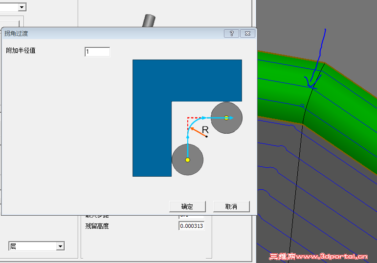

发表于 2013-8-15 10:52:52 | 显示全部楼层 |阅读模式 来自: 中国湖北武汉
捕获.PNG , t8 }- {* [+ l% q" ~
' P, d* i! b! a. d9 j/ b6 K1 j6 L两线仿形铣R角) ]+ j6 H& S; q" J& h9 {7 x
角落半径我也加了。。。可是还是有交叉啊??+ g/ z$ p& J/ a  \7 s; E7 H
大神支招啊
发表于 2013-8-15 13:19:19 | 显示全部楼层 来自: 中国江苏苏州
模型处理一下,在两个面之间倒R1圆角
发表于 2013-8-17 09:04:14 | 显示全部楼层 来自: 中国湖南娄底
做个光滑的辅助面就搞定了,

 楼主| 发表于 2013-8-17 10:41:27 | 显示全部楼层 来自: 中国湖北武汉
只能做面吗
发表于 2013-8-17 15:17:35 | 显示全部楼层 来自: 中国浙江绍兴
  l+ [2 K: z7 ^9 p) n
8 c5 E5 O0 Q' Q6 j1 W+ `# y( u拐角过度给的再大一些应该也能消除交叉现象!
) |6 G* E5 s1 j6 U1 m  X9 X/ R做个光滑的辅助面的确是个好法子!(辅助面曲率半径>刀具半径较理想些)
