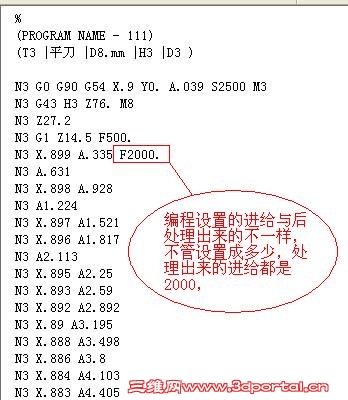

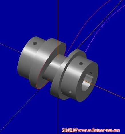

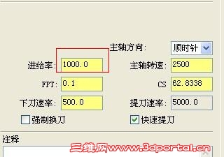

如图:用替换轴铣一个凸轮,设置的进给没作用,不管设成多少,发现处理出来的都是2000, 如何设置才能解决这怪问题?    谢谢大神们.... 333.jpg 222.jpg 111.jpg 凸轮.zip (978.94 KB, 下载次数: 24)

不单单是替换轴会这样, 用其它多轴方法后处理出来的进给也会这样子,   这 是神马原因呢?    大神们,,,有没有遇到过类示问题,求解答  谢谢!

可能是后处理的原因吧,我们这里也是固定了进给速度
发表于 2013-8-16 12:02:21 来自手机 | 显示全部楼层 来自: 中国江苏无锡
是因为控制器设置里多轴部分进给输出方式的设置不对

应该不是后处理问题,9.1处理时没出现过这情况,这后处理是9.1升级上来的、

发表于 2013-8-16 16:06:50 | 显示全部楼层 来自: 中国陕西西安
能给说下。你怎么展开那两条线。或怎么画的跟实体相符的呢

用展开命令。

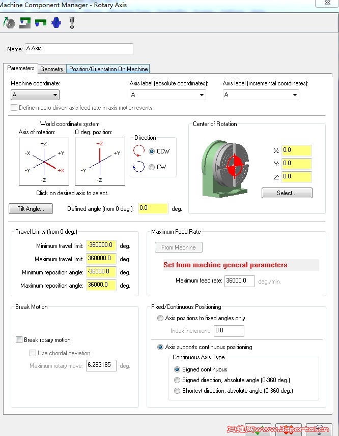

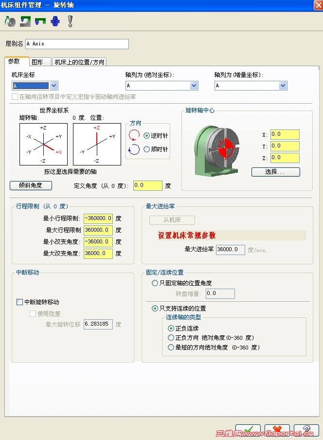

; k( H; A) J( F. K1 o1 L  x0 Y这个对话框要如何来设置呢???谢谢 111.jpg - U2 ^8 }6 H  ~+ D  Z1 l, {
