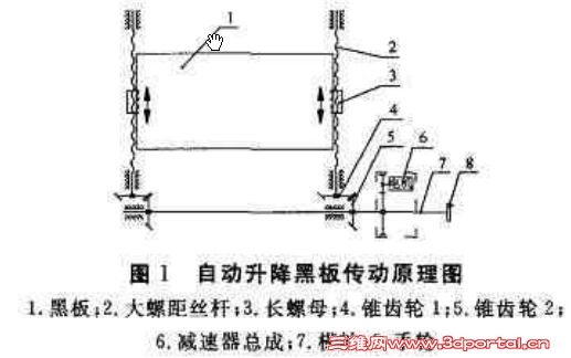

求升降式黑板的原理图4 X  x: T8 `- S9 i$ i7 D& w& f1 J

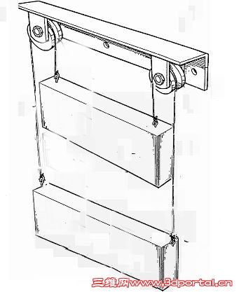

貌似就是钢丝绳穿过四个滑轮再连接到两块黑板上,惭愧,读书的时候没认真观察,只是看见老师写完就拉或者推另一块,我见到的黑板是分两边,每边的两块可上下移动,呵呵,实在不行就回去学校再瞄瞄

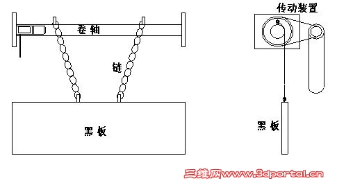

, u) N/ E3 U3 C. m$ m2 n手动黑板升降较简单,需用手推拉。电动升降黑板形式有多种,有用螺旋副升降的,有用拉链升降的。见如下示意图:

手动升降黑板两块在同一个面要碰撞的

5 Y) i4 |& C  S2 b$ {6 P9 {, U3 R滑轮槽是斜的,能错开,不会碰撞。上图是示意图,板画的太厚了。
