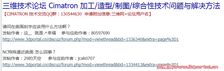

发表于 2013-8-17 14:57:08 | 显示全部楼层 来自: 中国浙江绍兴
发帖主题已经登记到《Cimatron 教程整理汇总》,感谢你们的分享与讨论  P- W: r# T" ~
登记地址:http://www.3dportal.cn/discuz/vi ... &extra=page%3D1% f! [( [. Z  R+ h4 A
