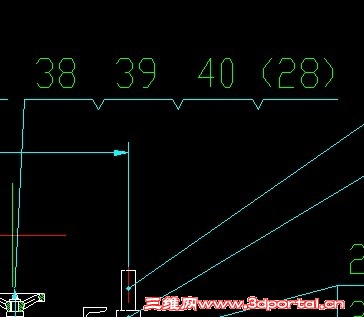

SW标序号能不能标成如图这样38、39、40几个连起来
发表于 2013-8-17 08:51:45 | 显示全部楼层 来自: 中国湖南岳阳
应该允许这样标注。

 楼主| 发表于 2013-8-17 15:35:45 | 显示全部楼层 来自: 中国江苏南通
TKG-09 发表于 2013-8-17 08:51 static/image/common/back.gif  O7 q7 V( Z6 ~: S& o+ ?  b
应该允许这样标注。
" m0 c' o, b# i" }+ T2 B你好,一组紧固件是不是在装配的时候可以直接插入一组紧固件,我每次都是自己螺钉平垫弹簧垫一个一个插入,感觉挺烦的,      还有你上面的公共指引线是在哪里弄出来的,我找不到嘛

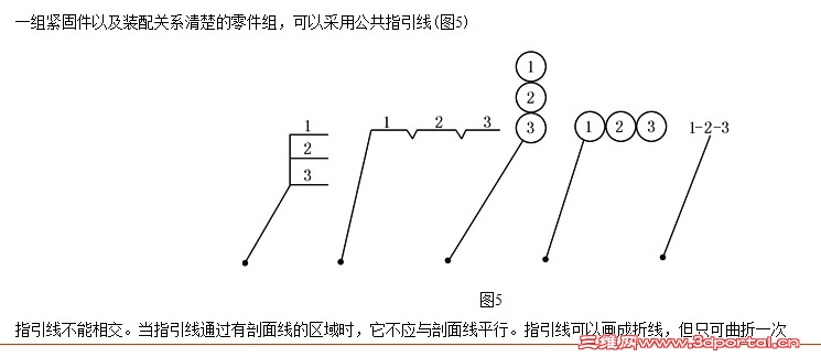

“成组的零件序号”命令

如果要插入一组紧固件,考虑是否可以使用智能扣件。
