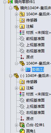

我建了一个零件,然后镜像了,现在不想要原零件,能单独把镜像文件作为一个零件保存吗?可以的话怎么设置?使原零件和镜像文件之间不存在联系

在零件文件里做的镜像操作,我是新手,现在就知道原零件和镜像文件之间是相关联的,改了或删了之后是一起更改的,另存为的话需要怎么操作?现在我的零件里是有原零件和镜像零件的

/ h9 ?: [% z4 F6 |谢谢~我自己找了一个删除实体的命令,把原零件删了,另存为就得到了镜像文件的独立个体了~~7 N0 e1 V; l1 R. R/ S
另外我还想问一下,怎么在装配体中让两个零件的关系是相互的(用镜像的话就是改原零件,镜像文件也变化,但是改镜像文件是不行的,能不能有有什么命令或者设置可以使我改其中的任何一个,另一个都会跟着一起变化啊?)谢谢!!

在零件里镜像,和在装配体里镜像不一样的,零件里有严格的父子关系,只有增加相应的特征在可以达到你所说的效果。比如说删除实体,增加切除特征等。装配体里可以采用压缩等功能达到你所说的效果。

6 O2 U' v8 ^' J* b' q哦~我刚看了一下,是这个情况(如下图),镜像的零件本身就是镜像文件的话点到下面就会变成实体选项,就不知道怎么改了,但是镜像的是零件本身的话点到下面就是编辑的模式,是不是因为之前我镜像选择的是实体,所以特征啊什么的就没有记录在里面,所以就改不了啊?那么我镜像零件里如果镜像的是特征或面的话是不是就是无论怎么反复镜像都能改啊?

" x9 p" Z1 A6 w我又尝试了一下,结果就变这样了,还是不能双向改!!

3 Q. u) o: E9 J$ f  g" f9 t这个是我随便拖一个做的,刚刚又看了一下,发现在装配体里镜像的是镜像文件的话,镜像出来之后层级选到最后会有“实体”出现,而镜像的是原零件,则是正常的会出现编辑的步骤那种

不是说原零件和镜像文件是父子关系吗,改原零件,镜像零件会改变,但是我镜像点选到最后显示的是实体(如图),不能修改。。。
