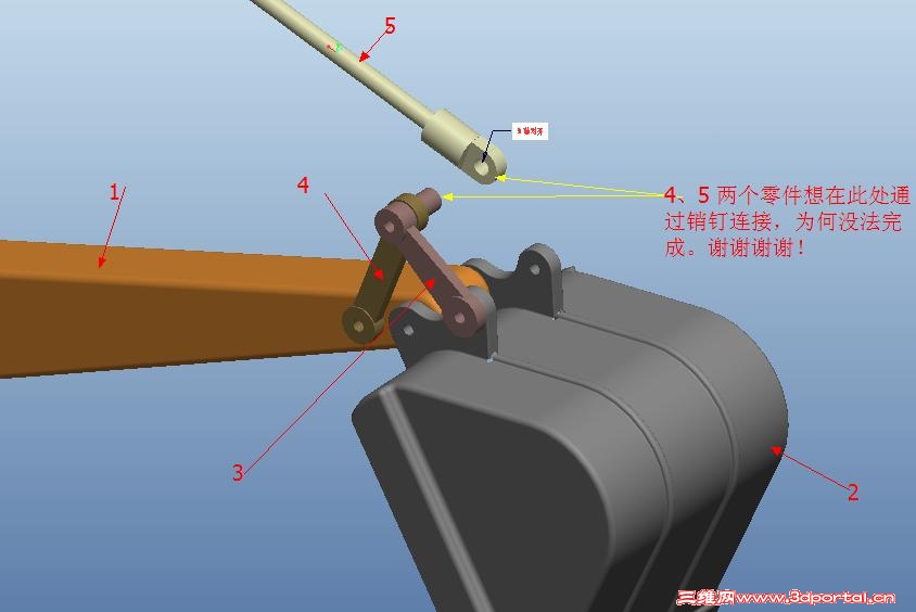

向大家求教,谢谢!
! _5 h$ s5 ?6 b7 @$ ?4 r
发表于 2013-8-17 18:42:59 | 显示全部楼层 来自: 中国湖北黄冈
是普通装配还是运动仿真?图片范围太小,没看清全部文字。
 楼主| 发表于 2013-8-17 21:26:57 | 显示全部楼层 来自: 中国浙江嘉兴
先进行普通装配再进行运动仿真
发表于 2013-8-18 10:21:17 | 显示全部楼层 来自: 中国山东潍坊
肯定是没有完全定位,看看是不是6个自由度全部定义了。
发表于 2013-8-18 12:00:28 | 显示全部楼层 来自: 中国湖北黄冈
运动仿真运动件只需要限制五个自由度。只有机架限制六个自由度。
发表于 2013-8-18 15:26:13 | 显示全部楼层 来自: 中国江苏苏州
你先在拍照下,进行普通匹配,再销钉链接就OK了
