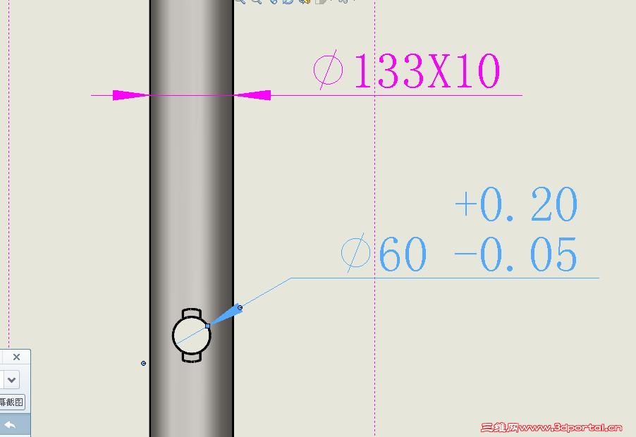

% H+ F" b0 Z* c% @; J. g) wφ60的孔通过工装在车床上用钻头加工,但加工出来的孔往往是一边大一边小 ,满足不 了工艺要求,请教各位大神有没有更好的加工方法!!!!!
8 S' m( o1 ?9 x9 [' e  (公司没有镗床 ,又想自己加工)

请教一下楼LZ标注的133X10代表什么意思?长度?材质?

很明显的是直径133,厚度10

在圆柱体上打孔是会有这种问题的,因为可能有跳动。这么大的孔,建议线切割吧

用车床可以先钻孔φ58,再镗孔φ60.

现钻孔、扩孔,最后在铣床上装带微调的镗排镗孔。
  R& Z- `. c: i* w5 S不要想一次钻出来成功。钻头磨损,刃口不对称都会影响质量。

楼主的图是管子吧?十毫米厚?用钻头扩孔很容易卡住的!用普通90度的车刀不开槽,横着装。其实在钻床上一样可以做啊,钻床上工作台现成的V型槽,压板稍微带点力就可以了。即使是单间的,做工装也比车床上的简单啊。

如果是不对称,那就是你工装有问题,中心不对才会造成一边大一边小。0 E, v5 d$ d1 h- }) F5 P9 y/ @( b
打孔前,用中心钻,比60小的钻头钻,然后再用60扩一下 。应该可以满足你的加工要求。% |+ q) e8 q; \" {

建议:首先夹具必须中心,然后先打孔,后镗孔,最好做的量具来测量尺寸!
