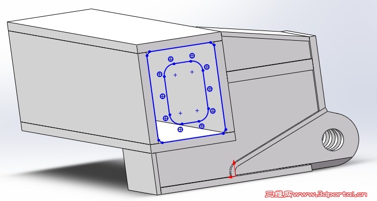

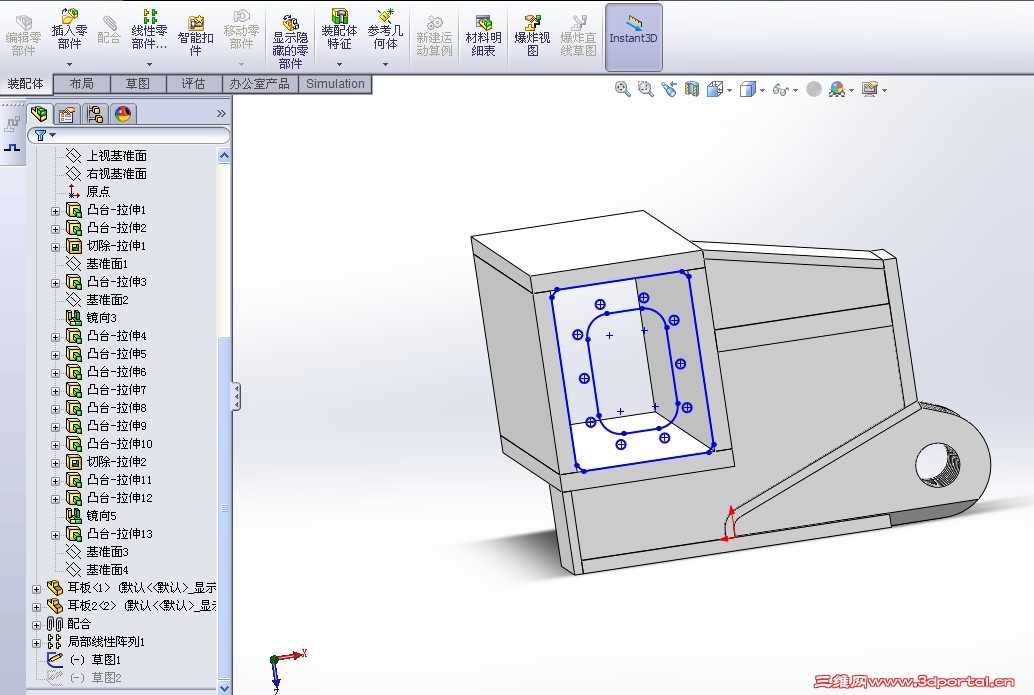

: T6 t3 F; B% m$ Z1 @如下图,是一个装配体,现在对其中的部件进行修改,现对图中的蓝色草图进行拉伸,可在装配体中,找不到拉伸按钮,只有拉伸切除和旋转切除按钮,难道装配体中不能对草图拉伸吗?谢谢,求指教。

/ w$ L, o  D& ]' ~$ D3 P在裝配裡修改零件,請先對其按鼠標右鍵,
7 z, ^6 V% u: U( r+ y3 b' s4 b: R選擇修改:在裝配中修改草圖,好處是可以關聯設計,引用其他零件的參考。
0 [6 \# f7 n% d3 Y- j. [選擇打開:在零件中修改草圖,需儲存後回到裝配再重新計算模型。( j9 l) @: ^/ D
. ~$ ]& ^' w; P/ q2 b9 ~" H$ |樓主這樣直接在裝配中沒來由的就建一個草圖…5 ?) Y8 S' P4 M. r' y6 z
請問要系統如何判斷是對哪一個零件進行拉伸的動作呢?
- j: ?( l+ A' `: v6 l* p* e5 i況且…SW也根本不支持這樣的動作呀…

可以直接在装配体中编辑零件,别的零件会变成半透明状,供参考。

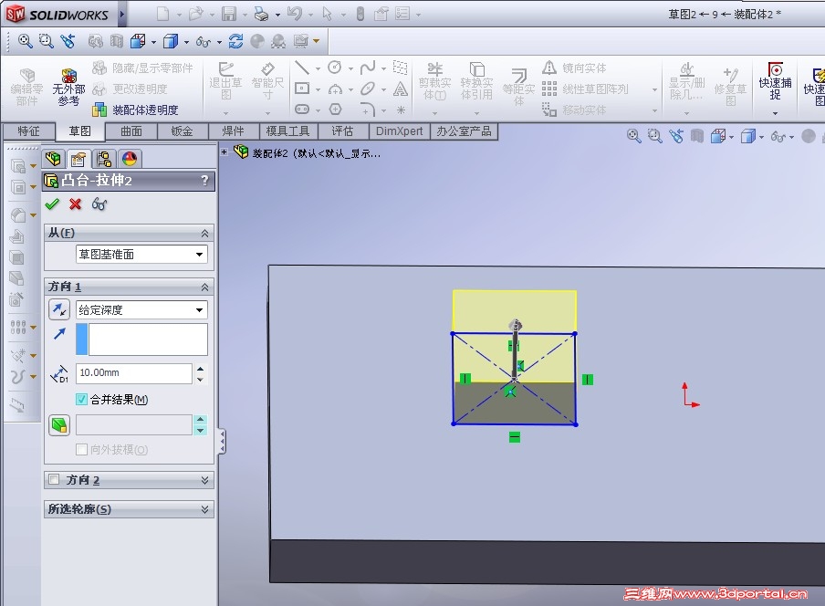

发表于 2013-8-19 13:14:16 | 显示全部楼层 来自: 中国浙江宁波
小灵通29 发表于 2013-8-19 10:59 static/image/common/back.gif! p6 J  @" r$ R$ U1 v
特征里没有拉伸啊。
" q" @5 b+ u( {1 r1 f
是这样吗?
/ X) Y+ J. s/ d  Q  D( w9 a

装配体中编辑
发表于 2013-8-19 15:11:57 | 显示全部楼层 来自: 中国辽宁营口
装配体特征中只有切除拉伸和旋转切除两个命令
' u/ I- j- c7 Z1 d5 m# @所以,你只能在零件中进行特征的修改。
2 _1 l% f7 h! F3 {4 B9 ^在装配体中,右击要修改的零件----编辑即可

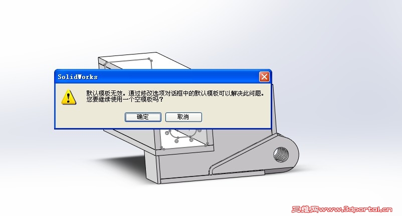

你是想在装配体中新建一个零件的话,要先点 插入--零部件--新零件 才行。
阿帕奇 + 3
 楼主| 发表于 2013-8-19 15:44:55 | 显示全部楼层 来自: 中国江苏苏州
qq625267377 发表于 2013-8-19 15:17 static/image/common/back.gif7 H2 X  |+ P+ [4 b# A
* c! b6 l- O/ J& I3 v* H我用这个方法就出现了这个,搞不懂了。
发表于 2013-8-19 15:50:36 | 显示全部楼层 来自: 中国浙江温州
到 选项--系统选项--默认模板 看下,添加个模板即可。

装配体中不能直接拉伸、旋转,但是可以在装配体中插入零件或编辑零件,此时其他零件会变成半透明状,完全能满足你的要求。如是插入零件,和“添加零件”是在同一个命令的三角尖下下拉或在插入菜单栏里,编辑零件是:点击要编辑的零件会弹出快捷按钮,有打开零件、编辑零件、显示/隐藏零件..等快捷按钮(很常用)

* X0 }% ]( r$ Q* d2 B- ]添加零件模板,软件自带的模板存放在安装盘:\solidworks\data\templates下。
