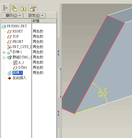

[讨论] 拔模不能超過30度嗎

呵呵```出炉的斜度有3度就可以了,大于5度的都是产品需要,而不是出炉方便了
* t- g8 }5 |8 R" Y3 C5 S- I8 H- |这里是讨论因为产品需要大于30度的做法而不是问出沪斜度要放多少!9 \5 a; \* E. a& @: ^7 f

有技巧喔...並不是野火的功能

proe中的拔模角度要求在正负30度之间。
 楼主| 发表于 2006-9-7 10:42:19 | 显示全部楼层 来自: 中国台湾
原帖由 emily_xu 于 2006-9-7 09:34 发表- q2 l' o9 t8 P( G7 o/ d
! I7 ^4 ]% d. r3 r! `2 [* V7 a  }( q2 b) {* o  Y0 x) i
沒有錯..但如何做出45度的拔模角呢

发表于 2006-9-27 20:00:16 | 显示全部楼层 来自: 中国江苏苏州
可以做辅助面啊

' C: s* n% _  U刚刚遇到类似问题,有些时候用拔模是为了造型方便,
% `! Q6 ]2 B: s. }可PROE的拔模不能超过30度,这才是真正的拔模,
( c$ {& z1 C! i7 J0 C其实30度都太多了,
% |  J' t8 q/ ?( B% h偶为了一个60度的面只好用混合来做了

說的沒錯....可以利用一個plane
