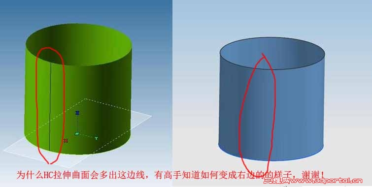

如图,有高手能去除这边边线吗,哪里有设置可以取消吗?  G% l& ^3 I3 x2 N! t+ o: M
 楼主| 发表于 2013-8-22 13:44:17 | 显示全部楼层 来自: 中国上海
补充下,右边是ug的造型,且不光是UG,CIM、sw、se都没这种情况,这个是这个软件的bug吗?* F1 d- s5 @" o# t" J4 M  {. i
自己先顶下,期待高手解决!
发表于 2013-8-24 11:10:48 | 显示全部楼层 来自: 中国山东济南
各自软件对自己数据的描述不一样,看一下球体和柱体就能看出其区别。硬边界线一般是删不掉了,除非做特殊处理。
发表于 2013-9-3 08:59:19 | 显示全部楼层 来自: 中国广东广州
去不掉的,TD默认最小的UV线是2的
