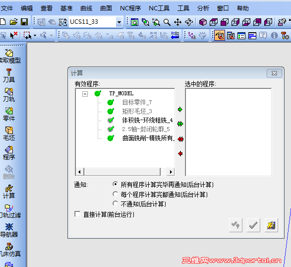

最近不知道動到什麼 突然無法前臺計算 怎麼按都是在後臺1 O$ s% H3 L9 L8 z+ E- L8 [, y
& S6 K. L8 q: s+ t% j8 o
偏偏後臺計算 超慢 簡單的一個 挖槽洗削 運算最少要5分鐘1 {0 G( N& p0 e- Q5 ?  d+ p
- C& ]* W; R% R
一直卡在10% 等到都要睡著了; }! J8 D/ N6 ~  E% j
0 i6 w( ?! N7 g! \$ }7 ~: P. ^6 j

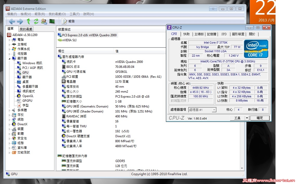

誰可以幫幫我讓他算快一點  附上電腦配備圖 懇求幫忙9 V9 n, ]0 b* M( [" w
4 F' J, _8 {0 Z( h, A記憶體為2133 8Gx2
電腦配備
電腦配備

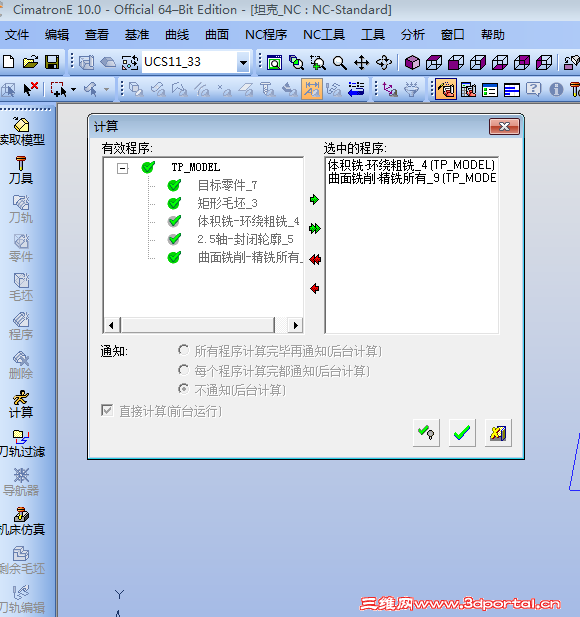

QQ截图20130830104754.png QQ截图20130830104804.png ) o, [: \$ Z- h( r
+ n$ _5 l" k6 R2 E; |
) I- x2 [+ g9 c9 E+ ^3 C3 F! J. h
! L! [8 h! x& d! @; {2 A/ E( o' e  Z% ]( p. Z1 a' y
密密麻麻 + 3 应助

謝謝回復 我就是點直接計算 前台運行
$ x* t: T, p8 ?9 a5 P一樣無法前台計算 才上來請求幫忙 ;);)

我的今天下午也是这样,第一张图片是灰色的无法点击,第二张图片重新安装破解一下就OK了,就可以更改了。

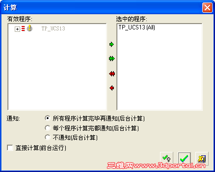

发表于 2013-9-2 10:18:51 | 显示全部楼层 来自: 中国山东济南
你XP系统吧!装上这个Microsoft_.NETFramework35就能后台计算了

多謝大大回覆 我的是WIN7系統
' _) @* x/ ~! U  J' D5 L我是不能使用前臺  我選擇直接運行前臺計算 還是在後台做計算
6 u7 E$ f3 U, z4 z  k. B8 j! }+ j我的電腦配備因該不差 可是後台算起來就是很慢 % a/ d4 _9 H3 @7 w7 ~

WIN764位是不行的
