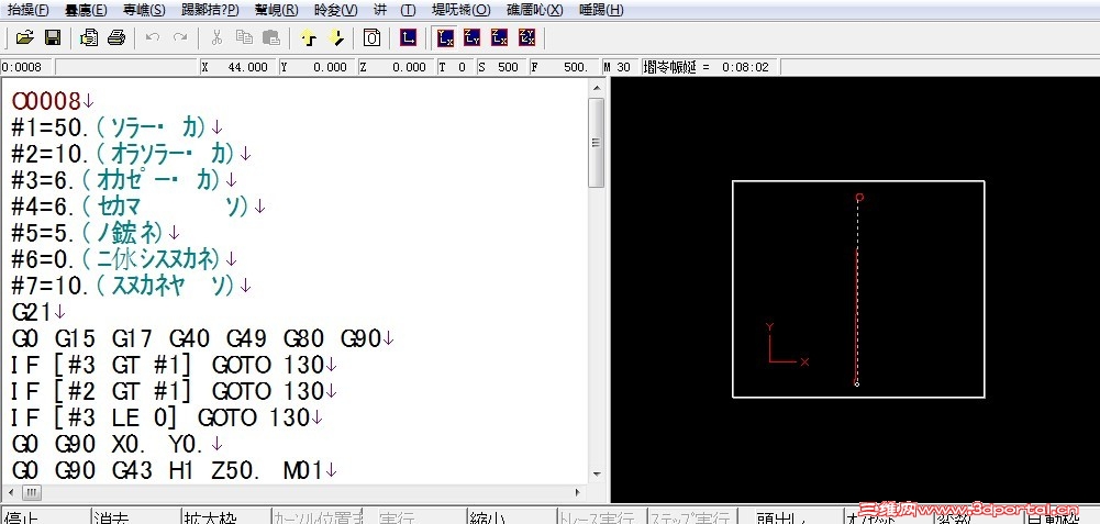

前几天心血来潮  跟据阿基米德螺旋线做了个扩孔的宏程序,理论是成立的,程序也没问题,上机床发现机床在不停的抖啊,请教大神可有什么办法破

 楼主| 发表于 2013-8-23 18:25:02 | 显示全部楼层 来自: 中国江苏苏州
程序来了   貌似这仿真不支持极坐标 仿真不出来  在机床上可以走 就是抖的厉害

 楼主| 发表于 2013-8-23 18:26:22 | 显示全部楼层 来自: 中国江苏苏州
小弟初学宏程序  程序貌似略繁琐  大神勿喷哈
发表于 2013-9-23 13:44:19 | 显示全部楼层 来自: 中国江苏无锡
机床运算速度太慢,赶不上跑的速度
发表于 2013-12-20 20:55:08 来自手机 | 显示全部楼层 来自: 中国河南
zhuyi0829 发表于 2013-8-23 11:22 请看清楚是宏程序
! y) k) {. m- U6 ?宏也就是运算成无数个小直线切削的,你开预读看看
