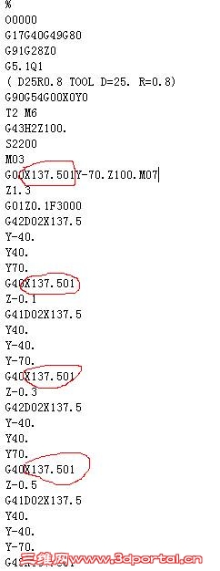

我后处理出来的程式G41/G42干涉报警,后来找到原因是因为程式的问题,于是问题就来了,应该是我软件设置的问题,请各位大虾看看,帮我解决一下燃眉之急,画圈圈的就是问题的原因,每次处理出来,后面都会多0.01,请问大虾们,是不是我设置的问题?9 T* p* f" U- U* N6 A/ L5 ]

使用刀补时进刀方式必须是圆弧切入切出或者等分,用标准方式机床会报警,多出0.01是正常的

将句实话,我也希望后出理不要那样,可我在运用it12.6版的时候处理出来的跟一楼一样,不知道该如何设置,恳请高手出来指点一下

我刚刚发现问题出在哪了,不用刀补的时候,法向刀可以设置为0,一旦选了刀补,法向进刀会自动默认0.01,而且改不到0,原来问题是出在软件上,不知道为什么会这样,所以程式里会多出0.01.

要用刀补G41/G42注意两个关键点,第一2d刀路进退刀要是法向或圆弧。第二,传统等高用法向进退刀,如果要用圆弧进退的话就请把刀路处理成全部G01格式。如果不满足以上两点就会发生意外。多了解机床对G41/G42的要求就明白了。。。。。。

進退刀點要設定比刀半徑大就不過過切了
