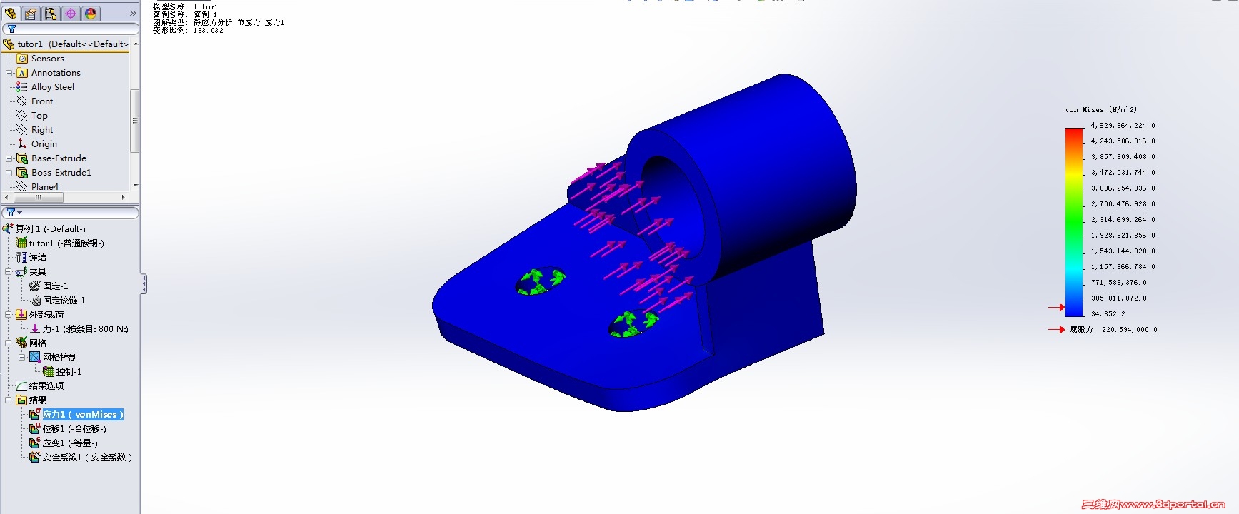

7 [4 o/ V: O( _8 N) }1 gSIMULATION网格单元越小应力分析越准确 但我单元格越小应力越大 这样很小的力都破坏了零件这样分析觉得不对,请问网格怎么去确定?怎么样出来的安全系数比较准确呢?

看教程说网格的大小看应力的波节值和单元值相差5% 就是理想的,可以大概确定安全系数,但自己做时发现在网格单元怎么设置都没法波节值和单元值相差5%,网格越小,应力也越大,大的与实际不符合了 有什么方法可以容易的设置网格让波节值和单元值相差5%

个人愚见,网格越细分析结果值越准确,不可能反过来,只是受实际模型的限制,用比较大的网格值分析出的结果与用较小的网格值分析结果相差甚微,但分析所花的时间却有可能天壤之别,好像你不存在楼主所说这种现象!细了结果误差反而变大?

网格划分应根据零件决定。。。。。。。。。。

能具体说说吗

网格一开始是设定3 接着1 接着0.1  接着0.01 发现应力随着网格单元越小 应力越大

谢谢各位,问题出在没有圆角!
