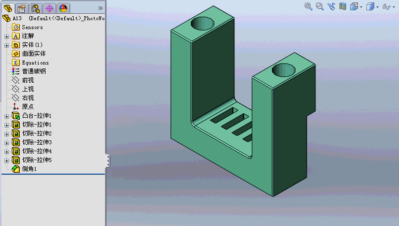

[分享] 随心所欲,快速变色(方法见21#)
发表于 2013-8-23 14:36:47 | 显示全部楼层 |阅读模式 来自: 中国浙江杭州
8 s& N8 `9 @1 O' h; ~3 H6 [0 j& E) D0 }% w1 O0 g
改变零件颜色,再也不用“右击——外观——选取颜色——确定”了。. o% K8 j, L/ N, L5 c
随机变色,不行咱就换,图的就是一个速度:3 [4 a! i% l# w- o" E

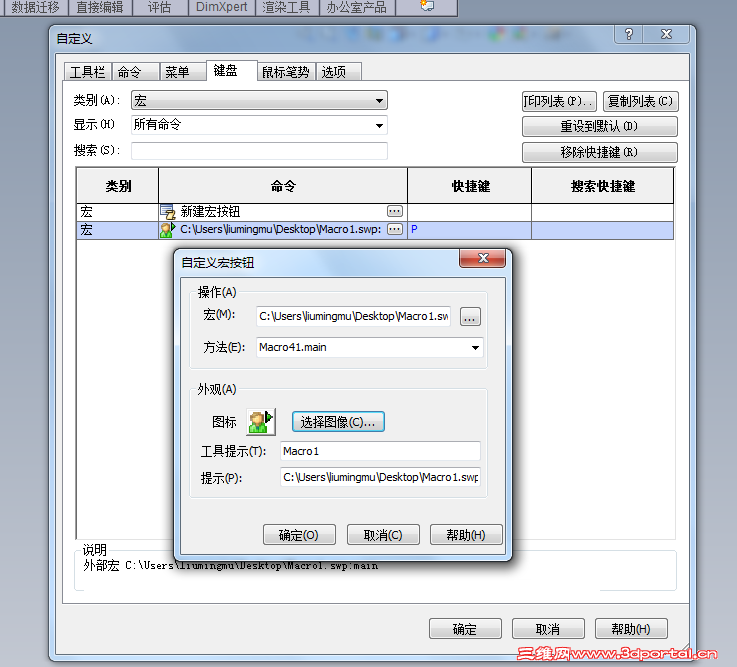

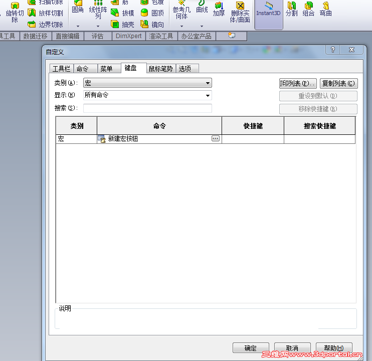

本帖最后由 22553711 于 2013-8-24 08:35 编辑 " F. _* m& P0 [
" L4 X  j/ }  ~在下也是用的前辈们的东西,于自己并无创新可言,在此分享,还请喜爱者笑纳!
# v4 _$ N3 }. a9 \" ^& X* J下面简单说一下使用方法,会者勿言,不会者参考:
7 T3 M2 ?2 l0 I* n& w: z2 A5 o+ q1.选项——自定义——键盘,类别中选择“宏”;$ t6 B) }, q* m  t
2.点击“添加自定义的宏定义”,浏览至您下载的宏双击然后确定;
$ D6 W! L% Q+ \3.通过以上操作,该宏已成为一命令,剩下的就是给此命令指定快捷键了;  g6 O: x/ u0 j% q/ a6 N+ b8 _- Q8 _
4.ok!  f# t+ {: O  `2 w1 ], j0 X! j
PS:众人皆钟情于菊花,独梁兄支持小弟,小弟感激莫名
