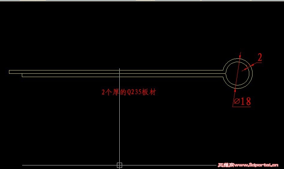

发表于 2013-8-23 14:37:24 | 显示全部楼层 |阅读模式 来自: 中国安徽马鞍山
22.jpg 是普通Q235板材

发表于 2013-8-23 22:10:31 | 显示全部楼层 来自: 中国北京
有很多方法,但你没告诉他的宽度,不宽的话很简单的,折弯机不行的,自己做个工装中间固定(18的圆),以中间为周把板搁进去然后用另一个10个左右的圆一滚就出来了

/ q+ A7 H  G! P2 G
不是很明白你的意思,还有中间固定的是16的不是18的圆吧,请指教。

发表于 2013-8-26 16:58:24 | 显示全部楼层 来自: 中国江苏常州
折弯不大可靠, ]# X- Y. _; A5 E" Z3 Q
做个固定的靠模手工弯。
% y6 S8 I$ F/ x再整形就OK

发表于 2013-8-28 11:57:35 | 显示全部楼层 来自: 中国上海
标准的做法似乎是这样的:
5 e* Y  l' C6 u& G1、折出两边圆弧与板面的夹角;1 O+ z3 ~+ Y' p& {
2、使用专用模具,在两条边的中间压出圆弧——开口圆弧;5 G1 z1 h1 T* m) C3 C
3、放入芯棒(略小于16mm),用折弯机压到位。3 s$ b3 e! ?% X" V+ g/ m9 R( c* ]" K
发表于 2013-8-28 13:55:47 | 显示全部楼层 来自: 中国广东汕尾
各位大师提的方法可行,但中间的轴计算可能有误,应该是产品外径18.00mm-板厚2.00*2=14.00,就是说中间的轴直径应该是14.00mm,不是16.00,

发表于 2013-8-29 14:17:44 | 显示全部楼层 来自: 中国湖北黄冈
五天了楼主一直没有告诉别人工件多宽?批量大小?直边与圆弧之间的过渡半径是多少?精度要求?这些都与考虑工艺有关!

折弯机无法进行折弯

五天了楼主一直没有告诉别人工件多宽?批量大小?直边与圆弧之间的过渡半径是多少?精度要求?这些都与考虑 ...
$ F/ T0 `8 C+ X1 y" C) }# ~不好意思 我出差了 才回家,   工件160mm宽,  直边与圆弧之间的过渡半径是2 , 精度一般,不高
