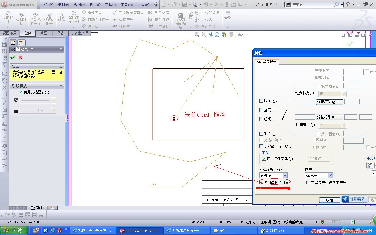

各位大侠
& }3 j4 b% e4 x1 u% ~   谁知道这个焊接符号是如何标注上去的?7 k0 G1 z' s8 X. ]% Q% d0 N2 o
发表于 2013-8-24 08:19:15 | 显示全部楼层 来自: 中国山东德州
按住ctrl,拖动箭头处7 H0 c. _- b! w& ]5 f
发表于 2013-8-24 09:50:04 | 显示全部楼层 来自: 中国辽宁盘锦
引线样式里有双箭头的,选择双箭头后,拉出另一根箭头好像是同时按下shift键或者ctrl键(记不清了)
