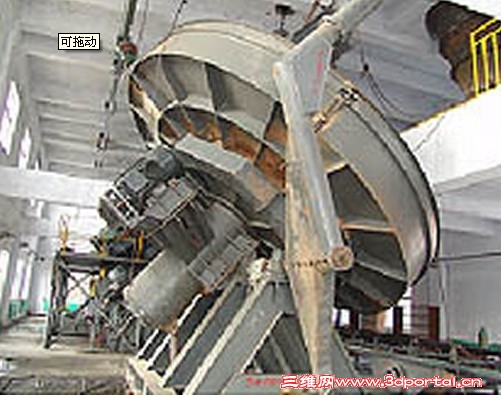

由于单位大修改造要更换造球盘的大齿圈,盘面已经拆除还剩直径3米的中部盘,现需要把盘面调成水平方便拔出。问题是16T葫芦吊怕是承受不住,一直没敢转水平。有做个这个工程或者起重方面经验的帮忙看看

借用的图片,实际外观差不多
借用的图片,实际外观差不多

只有一台行吊吗

你可以试试,把电葫芦改造成动滑轮的,承重应该没问题的
