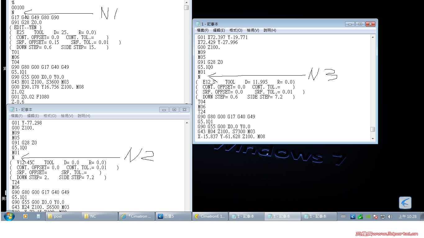

請問各位!!希望在後處理出來的NC碼中換刀前加N號以便辨認需怎要修改??如圖中標示
5 F3 C3 C1 R& o. p; C' e可請各位幫我改一下嗎謝謝
5 _( Z; v% _0 A$ f以下附上POST原碼檔案請各位看看

1  :把 OUTPUT $  全部改成  OUTPUT \J
- p& r5 H1 B! C# e" q4 ?2  :然后把  OUTPUT $ " N" ; 这句改成  OUTPUT $  ;  去掉 " N"即可
2 t5 s5 J. [6 h1 g# m3  :在后处理时选择用 N 序号的选项就行了 ! j: O( K- }8 [
9 r! \2 _0 O9 T试了就会有收获的5 I: Y' e, y" q! h/ k

還是改不成功耶;)可幫忙修改一下嘛!!!

帮你改了个名字,不然好像无法编译
& G5 a# `: c1 p/ w9 ?7 q8 V乱码部分也改了下

感謝你可以了至於亂碼部分是因為我繁體系統!!我改下就好:loveliness:再次感謝你了:good
