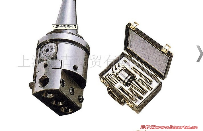

像这样的镗刀,镗精密孔。% Q6 ^7 h- t1 R& q& I
例如,20mm  +0.015      w% u/ [6 `, c: L& T2 M  o9 B( C
           50 mm  +0.021
- e$ O: F0 i0 v- I& Y. A开粗后留余量多少,镗孔合适,孔粗糙度要求 3.2    1.67 P- z. g% F% }2 Z% D1 e

我们都叫着大胖子 呵呵呵  公司没买过这种,但是这种应该不适合高速旋转吧,动平衡不好!!但是你那要求应该可以达到的!!

最小微调0.005
0 G$ T0 P/ I, {2 Z- r, t! x9 i3 x4 X是的能达到要求,我一般首件调试时 留0.3  --0.4(直径大小预留)  ,然后每次均匀分布余量,每次镗0.1 , 0.15  ,或0.2,根据材料不同而不同! 这样可以直接镗孔到公差要求。$ x* k# t! c6 k1 U( [4 N" a
如果镗孔 剩0.01 反而不好控制,不知道各位是如何控制?

这种镗刀还是不要做产品,对机床不好,批量小可以,3.2应该容易达到,1.6有点难度,动平衡不好,一般就是0.2余量

根据你的刀尖半径和实际工况调整,这个没有绝对

楼主的问题有点问题- y! G( b* p  M5 j8 R
刀头是什么材料的?角度是什么样的?零件是什么材料?什么形状?
2 z8 G+ D# v( Y8 E. G6 t还有就是切削速度,2楼说不适合高速,一般的确不适合高度(经常高度在甩的作用下,机构会有问题。不过就算是低速,用久了也有问题。可以测量一下椭圆度),但不是绝对的
& e% Q" L5 Z3 m不知道楼主所说“镗孔 剩0.01 反而不好控制”是不是实际经验?
1 T2 h1 c# ~$ k2 T1 J. d' q一般对钢质材料,最后切削余量单边应该在0.02以上。而且0.02mm就已经很难加工了(切削加工)。如果加比较好的切削液、切削油,这样的余量恐怕已经不能切削了

我们以前做一般是0.05MM的余量,余量大了镗刀容易磨损。

镗孔这样直径的孔转速要低点

你这个公差不用什么精密镗刀,如果你的设备精度达不到那么可能需要这种刀具。一般镗刀高转速应该能达到你的精度要求。

20的孔如果深度超过50的话,0.005的精度用大胖子可能有点困难哦0.02以内还是可以的 !

2084镗刀,只适合做做单件的。

呵呵 ,加工中心设备已使用多年,一般0.02以内孔都得镗,还需要考虑设备的定位精度,与重复定位精度,大行程设备 (行程大于1200)就目前公司现有设备,比较困难。

28-32度  单边预留  0·15    可以加工至=0.015  靠的是对镗刀性能的掌控
