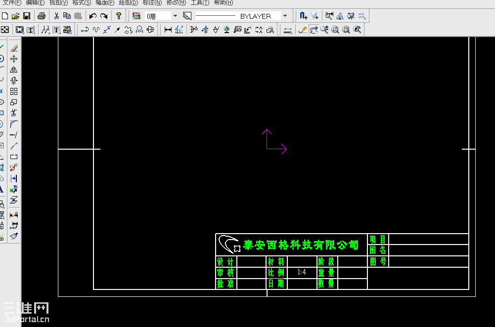

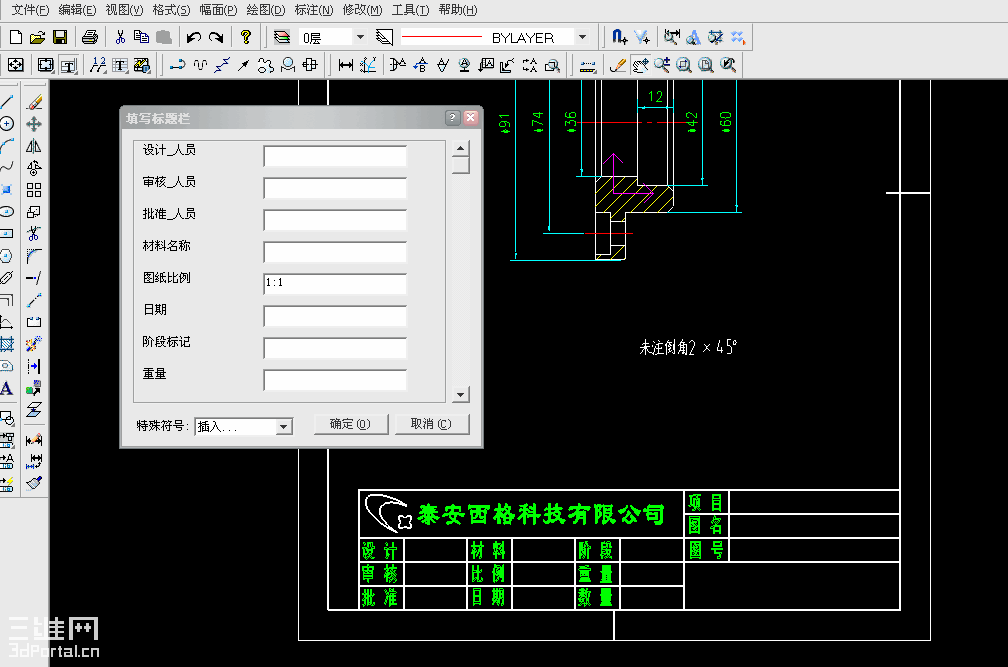

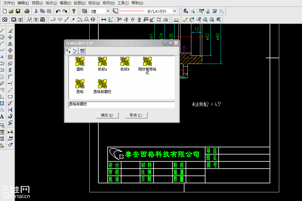

我自己琢磨的不知对否.首先找一个你想改的标题栏的图纸,然后把标题栏的内容都删了,再在幅面---存储标题栏下定一个名字点存储就行了!这样再打开定义标题栏时你要的标题栏就加上去了,就可以用了.〔我正好要用可在论坛里怎么也找不着,所以试着自己解决,不知还有没有更好的方法
 楼主| 发表于 2006-9-9 01:20:07 | 显示全部楼层 来自: 中国山东潍坊

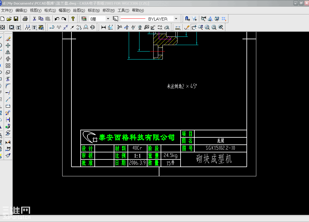

现在就可以用了 是不是挺简单的: P; T, `5 U  {  I5 E6 K

图纸的内容不用删除,直接定义标题栏就行。

就是把标题栏打散,删除不必要的内容,再重新自定义一下,保存标题栏就行了
