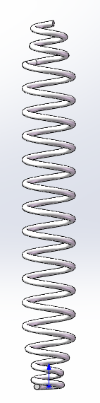

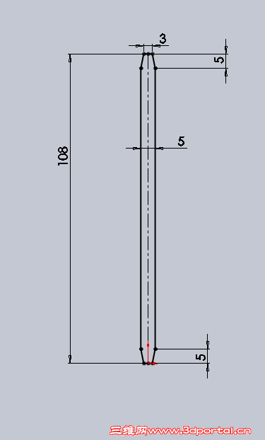

$ D8 [4 A9 W# M8 r0 ?$ q! t2 x这个弹簧我不知道怎么画。两头的是直径3MM的,中间是直接5MM的。但最头疼的是用可变螺距画的时候,不知道怎么输入那些参数,才能使得它的长度是108MM。中间主要螺距P为4MM。求大神们指教指教,来个图解析下!!现在这个长度是错误的!!

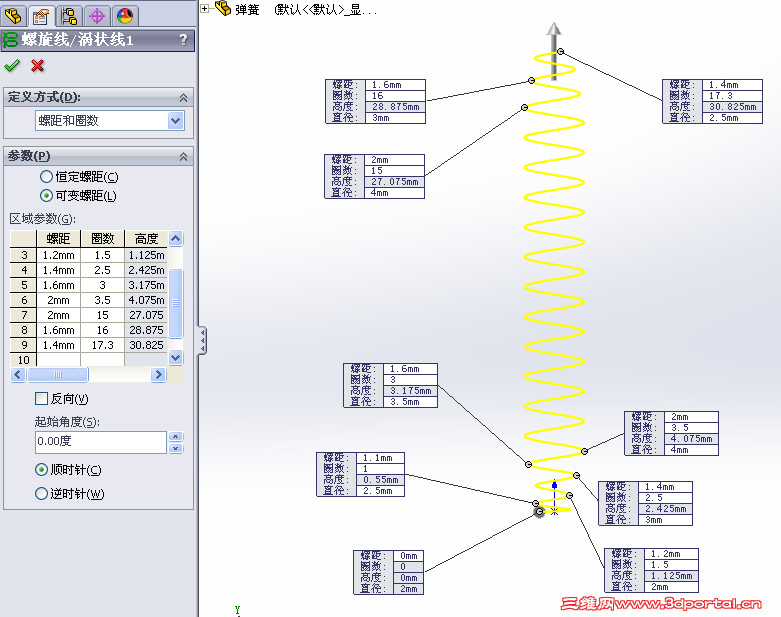

类似这样?

楼上的有点像!

恩恩!!是类似这样的!!它怎么输入参数??那个总长度!!

发表于 2013-8-27 09:11:15 | 显示全部楼层 来自: 中国广东佛山
我想给个源文件你,但是我不知道怎么上传!截图给你看看!

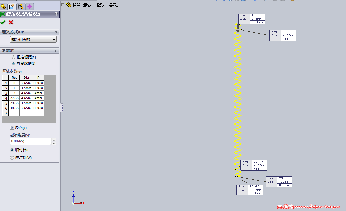

3 D- _$ ^" V& Z: ~你的中文 怎么好像和我的英文不一样。。??我的好像没有高度,那个Dia,Rev这两个我有点搞不懂!!你重新评论就可以上传源文件了!!麻烦你了  我看看在我的这里打开是怎么显示的!!
发表于 2013-8-27 11:43:12 | 显示全部楼层 来自: 中国广东佛山
我也是随便画了一下,里面的内容可能不是你想要的,但画法是不变的,希望你自己琢磨一下!

发表于 2013-8-27 16:14:27 | 显示全部楼层 来自: 中国黑龙江大庆
把螺距与圈数改为高度,就能做出108了呀

原来我对命令还不熟悉!可变螺距还可以高度和螺距来控制!这样就懂了,谢谢提醒哈!!
