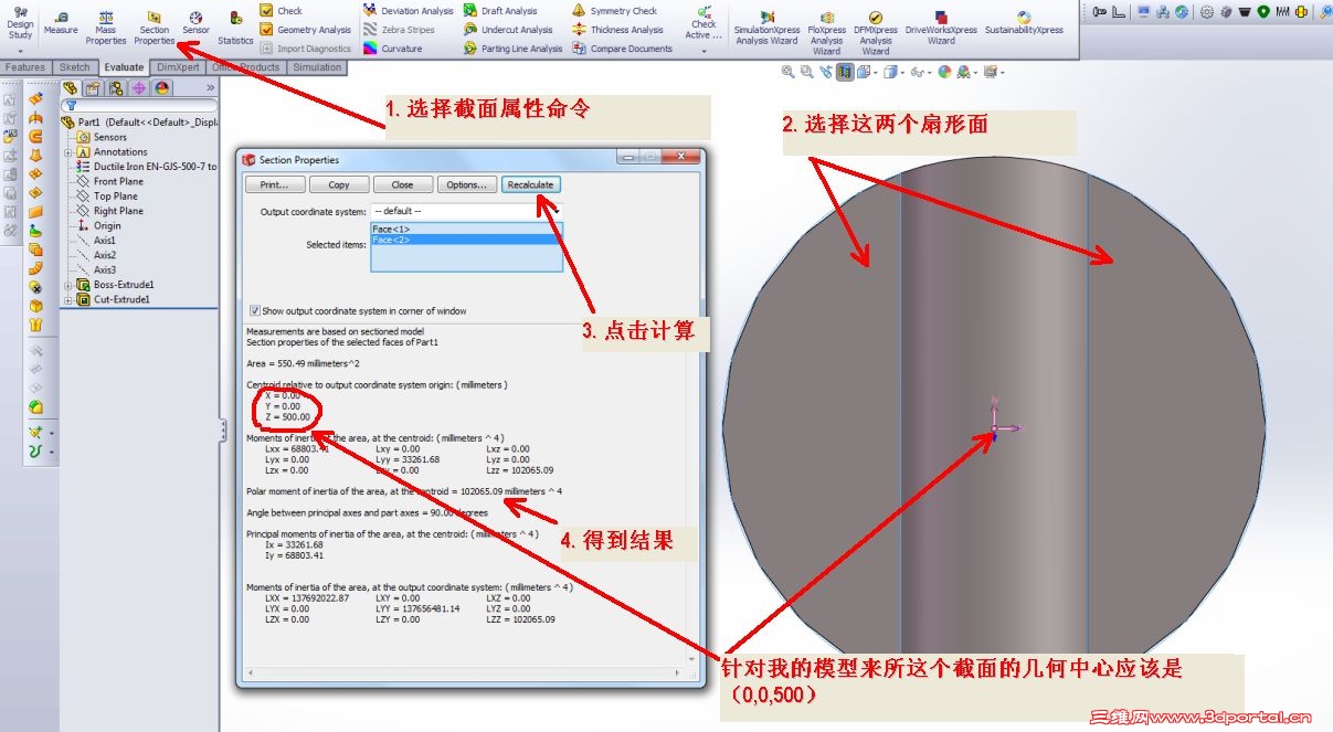

Solidorks中如何求得以下带销孔的圆截面的极惯性矩计算方法( i. w! A/ I8 F6 H, p5 t  a# c
- p, Q5 \6 b9 r  Z  c轴径35,销孔直径12,如何求得极惯性矩
- Y4 l9 X' e5 Y8 Z5 o
轴径35mm, 销孔10mm
轴径35mm, 销孔10mm
 楼主| 发表于 2013-8-27 11:25:56 | 显示全部楼层 来自: 中国安徽马鞍山
追问,这个界面的极惯性矩可以用直接用圆截面和长方型界面极惯性矩二者相减得出来吗?
 楼主| 发表于 2013-8-28 10:31:37 | 显示全部楼层 来自: 中国安徽马鞍山
非常感谢,另请帮忙确认一下操作是否正确,根据这个计算得出来的数据比我用直接用圆截面直接减去长方型截面得出的结果大一倍(微积分学的不好,通过通用计算公式算不出来
