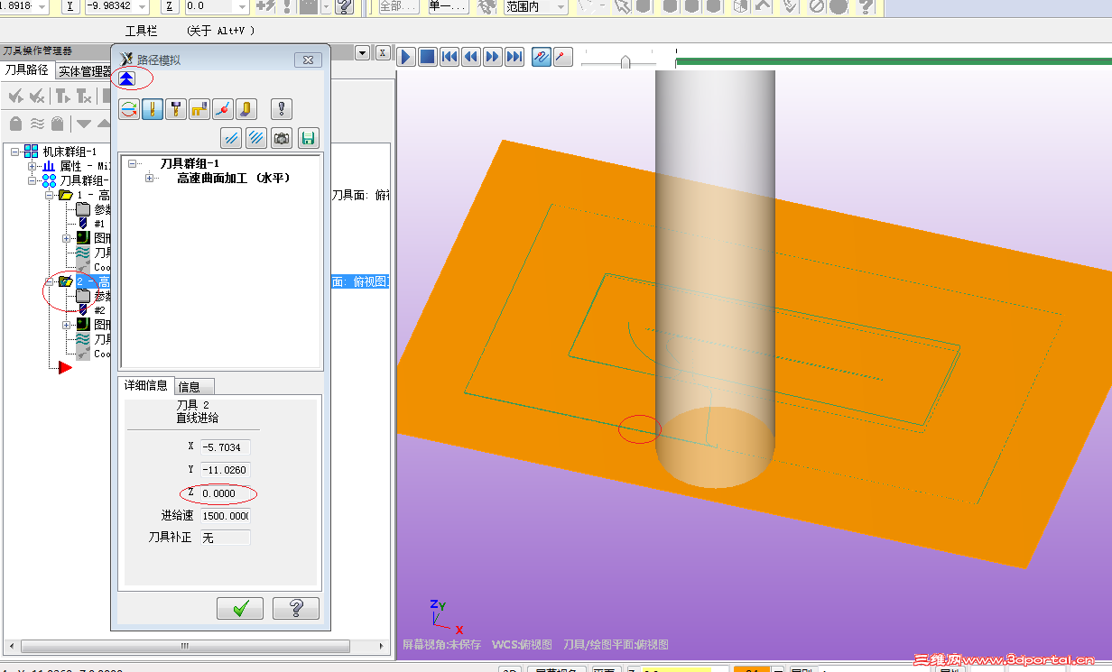

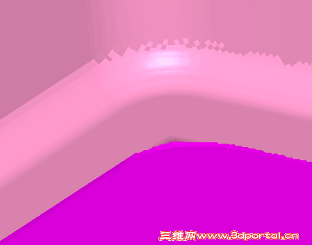

刚学曲面,为什么精铣完了底部会有台阶。书中的习题!
发表于 2013-8-28 09:16:00 | 显示全部楼层 来自: 中国辽宁铁岭
模拟只能是参考,不能太依赖,还得多靠经验。
发表于 2013-8-28 09:18:15 | 显示全部楼层 来自: 中国广东东莞
模拟跟真实加工显示效果有差距,模拟只是辅助不能太依赖,
发表于 2013-8-28 11:35:30 | 显示全部楼层 来自: 中国天津
是模拟问题,不是你的问题

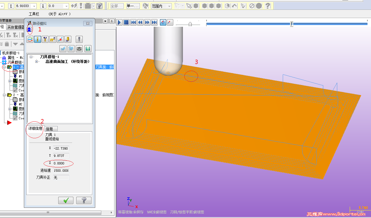

发表于 2013-8-28 18:01:57 | 显示全部楼层 来自: 中国广东东莞
你检查下两刀路线和点,Z深度相差多少就OK了.有时模拟差0.005MM也可以看出有台阶的.
