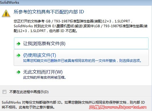

我之前用32位XP画的图,现在机子装了64位XP,打开单个零件和小型部件可以打开,要打开比较大的部件装配图的时候就打不开(始终在加载零部件,)还有打开的时候有时候会遇到这个情况

 楼主| 发表于 2013-8-29 07:53:39 | 显示全部楼层 来自: 中国江苏南通
寂静天花板 发表于 2013-8-29 06:22 static/image/common/back.gif# M6 D4 y: I9 v+ A: Q; F
跟操作系统和几位几位没任何关系,图中已经明显提示楼主了,文件的内置ID,那就是楼主用同名文件覆盖了先前 ...
- S/ A$ Z: Y9 l  p! W
那我之前用32位的打开没有这种情况,这个忽略的话,装配图也始终打不开,一直在读进度条,图形能看到,也可以旋转之类的,命令菜单都是灰色的。

发表于 2013-8-29 12:13:32 | 显示全部楼层 来自: 中国四川攀枝花
6#正解$ [5 o# ?; @  C. K$ H& ]
文件ID不同了,楼主定是替换了同名文件,才会出现这个问题。, v9 e& q/ @5 N( D1 |9 g
虽然文件名相同,但文件的内部ID不同,SW当然要询问你了。: i" W& B- q/ r# t
这与操作系统,x64、x32无关。
发表于 2013-8-29 12:59:26 | 显示全部楼层 来自: 中国上海
彤儿 发表于 2013-8-28 18:35 static/image/common/back.gif4 z9 I$ }6 s/ s2 h5 [7 t+ l- \% O  [
没有换过系统,SW还有如此一说呀?
9 r7 h" T/ ~9 g% f% X32位XP和64位XP是同一个系统(或者说是同一级别的系统)?不懂。3 r) ]5 A/ `; Q, V' t4 ~3 |; v- G# f! R
通常加入的标准件与零件不在同一个文件夹内,稍有变动很容易出现ID不匹配的。

发表于 2013-8-29 13:04:07 | 显示全部楼层 来自: 中国上海
JK_Ronin 发表于 2013-8-28 18:38 static/image/common/back.gif
) z- M# B3 {! p6 `不懂,难道XP系统到W7系统也会有这样的问题?
* ~' U: f; {9 v0 b3 V" g+ c零部件从不同的文件夹中装配出来的装配体容易出问题。
发表于 2013-8-29 13:07:40 | 显示全部楼层 来自: 中国上海
" B! o. J7 {+ V* q4 S
xiahuayoho 发表于 2013-8-29 11:58 static/image/common/back.gif# O' S+ w0 [0 y. [4 Q& ^9 `0 ?! W
我装的就是w7  64位      是在打不开,我没有存在C盘上,都是在一个E盘的文件夹里的,今天早上还原到XP   ...
- I$ L: ^, p' A9 S7 ~' \再32位XP下把你的装配体打包试试哦。
