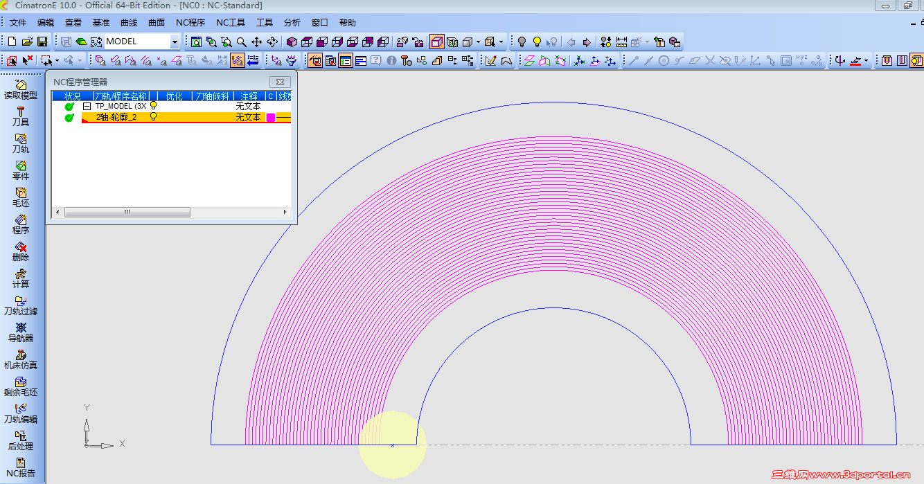

請問...半圓路徑 怎麼打 才會像照片一樣 ???

看看是不是这样

請問 大大 怎麼使用您的路徑呢- d) S) i1 G) K1 [

看一下吧是这样吗?

发表于 2013-8-29 21:10:57 | 显示全部楼层 来自: 中国台湾
用2d輪廓+素材寬度+刀間距就可以
 楼主| 发表于 2013-8-30 13:43:21 | 显示全部楼层 来自: 中国台湾
謝謝各位大大  我會了...
