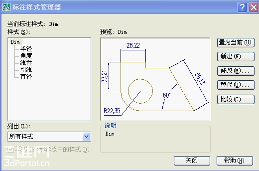

请教各位大虾:4 w) j0 h. _& I# a- }# d0 z. J
    在cad里经常用到很多中标注方法去标注尺寸,我在标注的时候经常要创建很多的标注才能完成,请问有没有一个全标注的基版,可以直接使用,而不用每次都在标注上花大量的时间去搞定它

基本上没有这样的全能模块,因为不同的位置使用的标注样式参数有一些差异,但有办法将标注尽量减少,见下图

autocad后期的版本都是这样的,R14就没有这样的问题,一个标注形式就可以了,没有尺寸可以直接改变该尺寸的内部设定,非常的灵活,这就是我一直舍不得抛弃R14的原因。( [# A; S' L3 G4 Z& Q6 y. Z( S- V# M/ H
7 a# `0 E7 N( \% O/ I8 {+ b
另外,可以使用PCCAD,或者 INTECAD等等,这些软件都让人省了不少的工夫。
