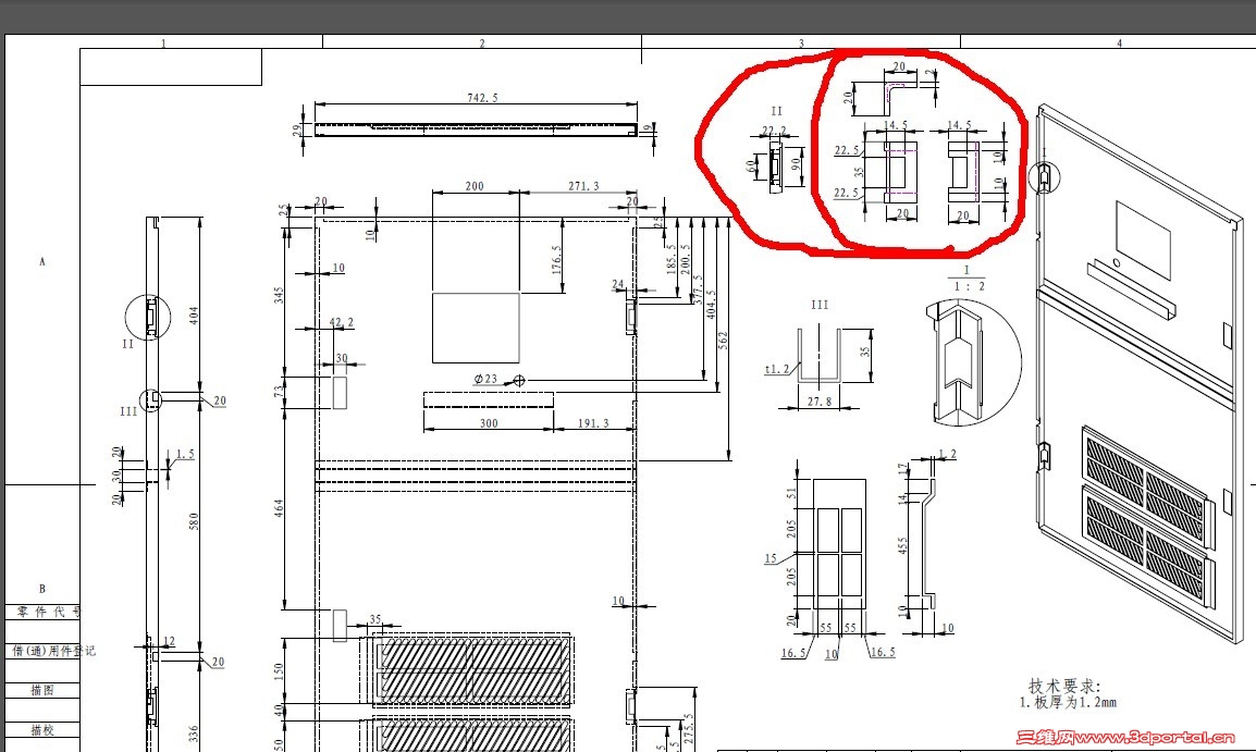

有没有人知道图上画出的部分是怎么做出来的

调取零件模型进来就可以出图啦

( }2 b0 i4 H4 {2 ]插入菜单工程图视图子菜单中的模型命令,可以在零件的工程图中插入别的零件的工程图,并标注尺寸和公差
1 J5 D3 c! \3 a6 i
那这个零件和门是一体的也可以插入吗,图上画出的零件不是单独的一个零件,而是门上的,是个整体

源文件发上来 看看
发表于 2013-8-31 13:11:17 | 显示全部楼层 来自: 中国江苏无锡
一张工程图,调用的两个不同零件生成的工程图。

左@手@边 发表于 2013-8-31 11:08 static/image/common/back.gif7 u9 O. e: d% ~0 {2 E
- x9 l7 d' i8 ?1 N7 N# ~那你插入装配体不就可以了。

应该就是一个局部视图而已

按多实体设计很方便这样出图

是个用装配体整起来的整体,肯定是单独的零件!

设置多配置即可,在每个配置中可删除不需要的实体,然后出图选不同配置,相当于多个零件。

很多方法能做出来   用局部剖视图就可以了  能表达出来尺寸就可以了 没有必要和源文件一样啊

虽然是一个整体!不过是通过几个零件装配在一起的,其实那个局部放大的部分是一个单独零件!直接可以拉出来出图的!

1 r- E0 B# H: b4 Z6 m虽然是一个整体!不过是通过几个零件装配在一起的,其实那个局部放大的部分是一个单独零件!直接可以拉出来 ...
; f2 U% ~( |9 m8 K
不是的,这个图不是个装配体,而是一个整体,是在一个图上画出来的,不是单个零件装配起来的
$ D  E# X  y2 c2 d- j
不是的,这个图不是一个装配体,而是在一个零件上画出来的,是一个图,不是单个零件装配起来的图

单独取零件

选一个视图右击--》工程视图----》相对视图--》所选零件--》方向。。。。。。

9樓正解./ @6 u; b+ m6 S, H' Z- J
多本體,鈑金常用.
