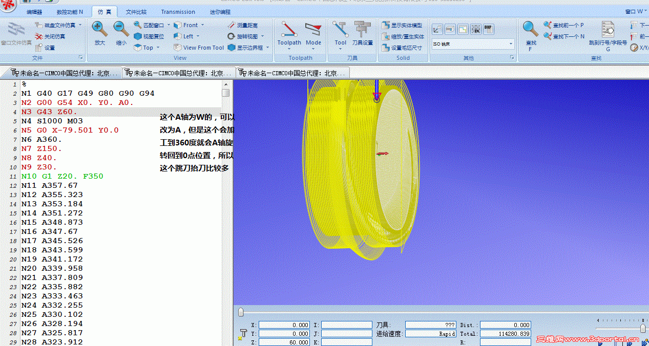

那个不带刀库的处理出来X轴怎么是W不是A啊
 楼主| 发表于 2013-9-2 16:55:06 | 显示全部楼层 来自: 中国江苏无锡
zbhouin 发表于 2013-9-1 23:52 static/image/common/back.gif
/ z. {# e* Q5 B0 D, j那个不带刀库的处理出来X轴怎么是W不是A啊
' {: W9 D" ?8 c8 k
你可以把它改成A嘛
发表于 2013-9-2 20:38:48 | 显示全部楼层 来自: 中国江苏盐城
安安lao 发表于 2013-9-2 16:55 static/image/common/back.gif
' m0 p) }0 `2 p6 G$ @8 D0 E8 i你可以把它改成A嘛
' D  M8 a% d4 [7 X  g: S7 r你那个没有改的选项,带刀库的可以改。

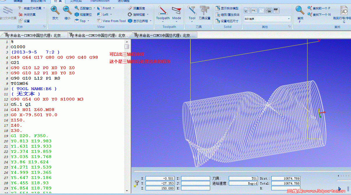

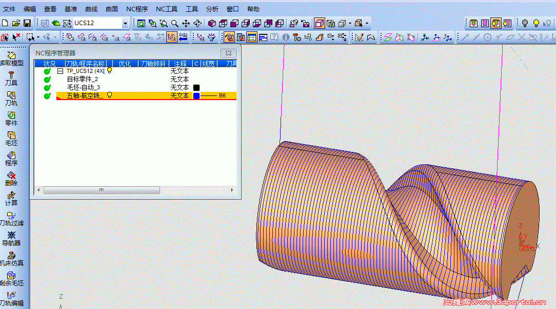

师傅帮忙看下  我处理出来怎么这样 程序好像不对  猫图也不对
发表于 2013-9-4 08:52:44 | 显示全部楼层 来自: 中国浙江宁波
本人新手 非常感谢
发表于 2013-9-4 09:04:56 | 显示全部楼层 来自: 中国浙江宁波

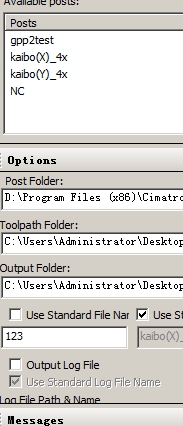

在后处理界面 我选MODEL 就后处理不了 只能是第一程序坐标和UCS16才行

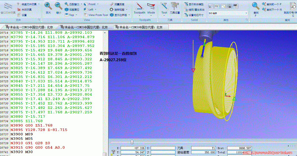

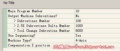

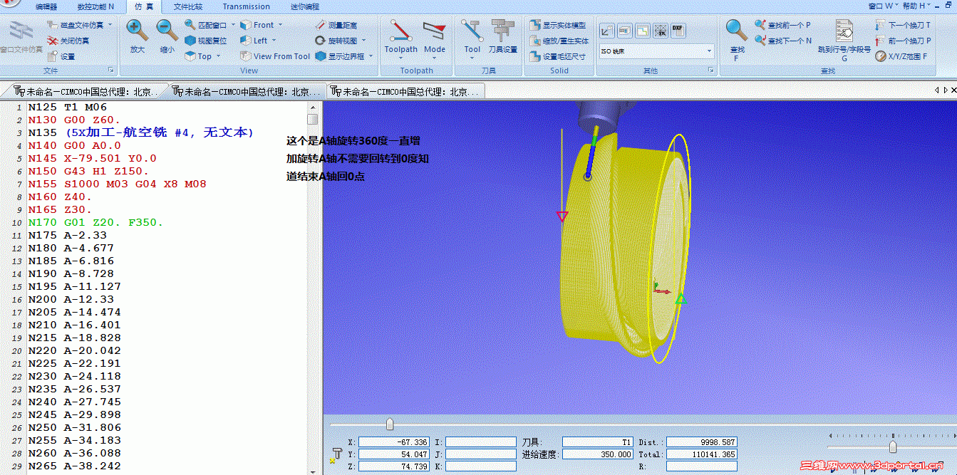

 楼主| 发表于 2013-9-5 07:24:57 | 显示全部楼层 来自: 中国江苏无锡
这是我刚刚试的很好呀!
