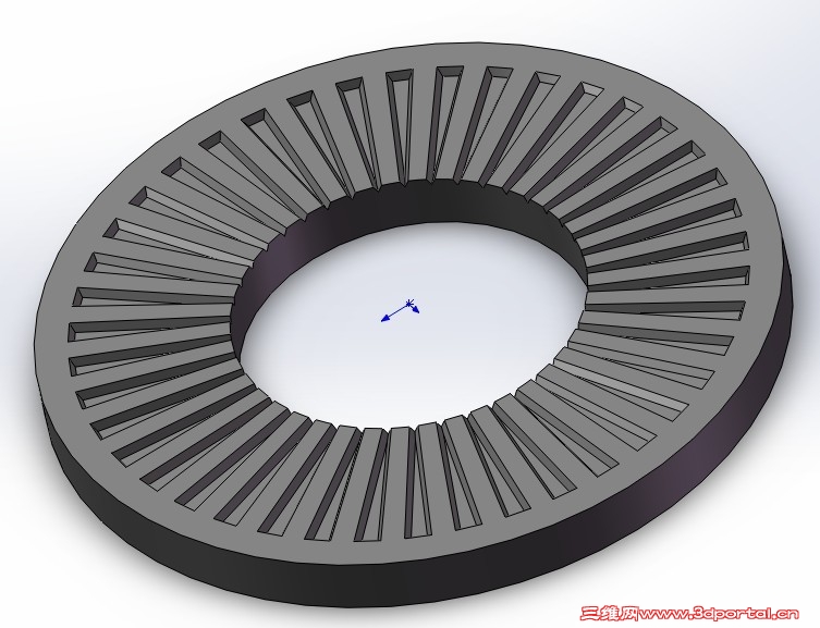

求五金零件压印力,想知道这个零件的沖压加工所需压力,哪位兄弟会,帮我分析一下可以吗?谢谢啦!
$ `" B! L7 e3 D* \% b材质:SPCC  厚度1.7
5 l2 g0 I( @7 {2 j2 ^" f' n2 T压印深度为0.25
零件1.rar

你平常计算冲压力是怎么算的?计算冲床吨位呢?

冲床压力公式:周长*板材厚度*0.04      (只对铁板,其它材料不是)
