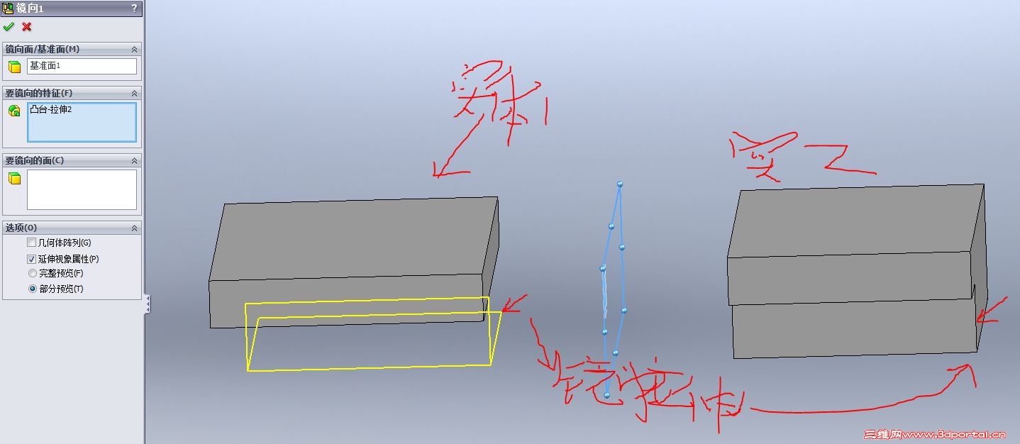

# ~) a/ v& q% A) T: \做一个拉伸到一面的特征。$ N, {& D& \* A/ h0 d$ L
镜拉伸.JPG 1 }* f; ]+ g( i/ z' @' m' O
( \4 }: w  B( K/ ?$ j( C% c然后镜像刚才的那个拉伸。: q0 G0 q3 g" `5 v
222.JPG 4 ]: G5 S9 K" B7 o

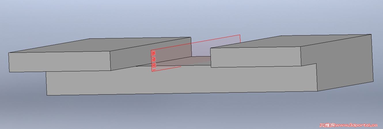

* T$ r  [, n8 I) D/ h: i却变成这样,我本是想从另一个的右边开始的特征。类似的阵列的也是这种情况,主要是跟拉伸到面有很大关系。这里面是什么样的计算关系。
6 J- x8 j7 x$ B; ]: p! {注意上面那个镜像面是他们最中间的面。2 @# U2 `9 e5 g0 I9 b  x$ g6 u
我有2013版本的源文件,大家帮看看。- U: w1 h- D4 l  f. \: ^

大概和设计意图有关系

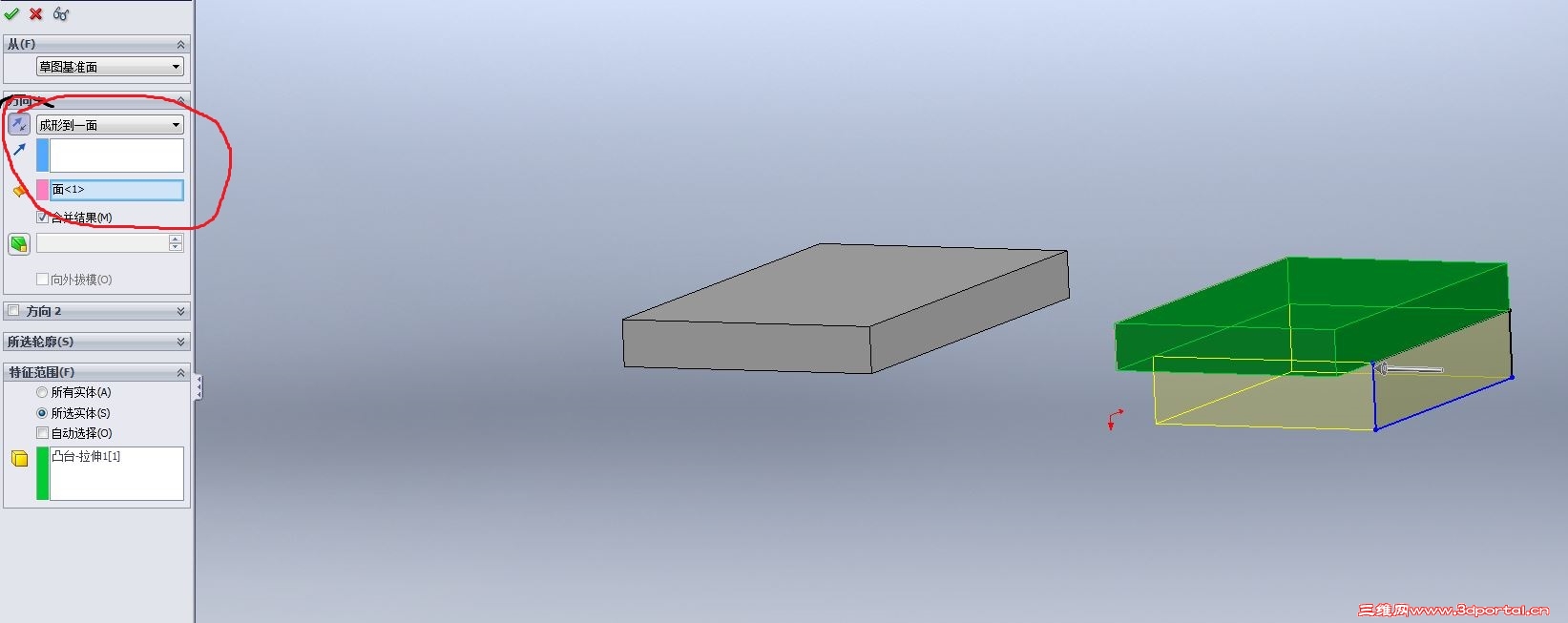

多实体,然后组合。

寂静天花板 发表于 2013-9-3 06:01 static/image/common/back.gif& ~& T8 K. L' C3 k) H
镜像后对面没有拉伸到面的基础,怎么给你拉伸到面,不如用拉伸深度这种带数值的。
1 k  G, j# B6 k* e+ e: j8 a  l如果是给了数值,怕连动效果不太好.$ i0 f( g6 n9 D4 \: S) G: W
不过我已找到更好的办法了.
