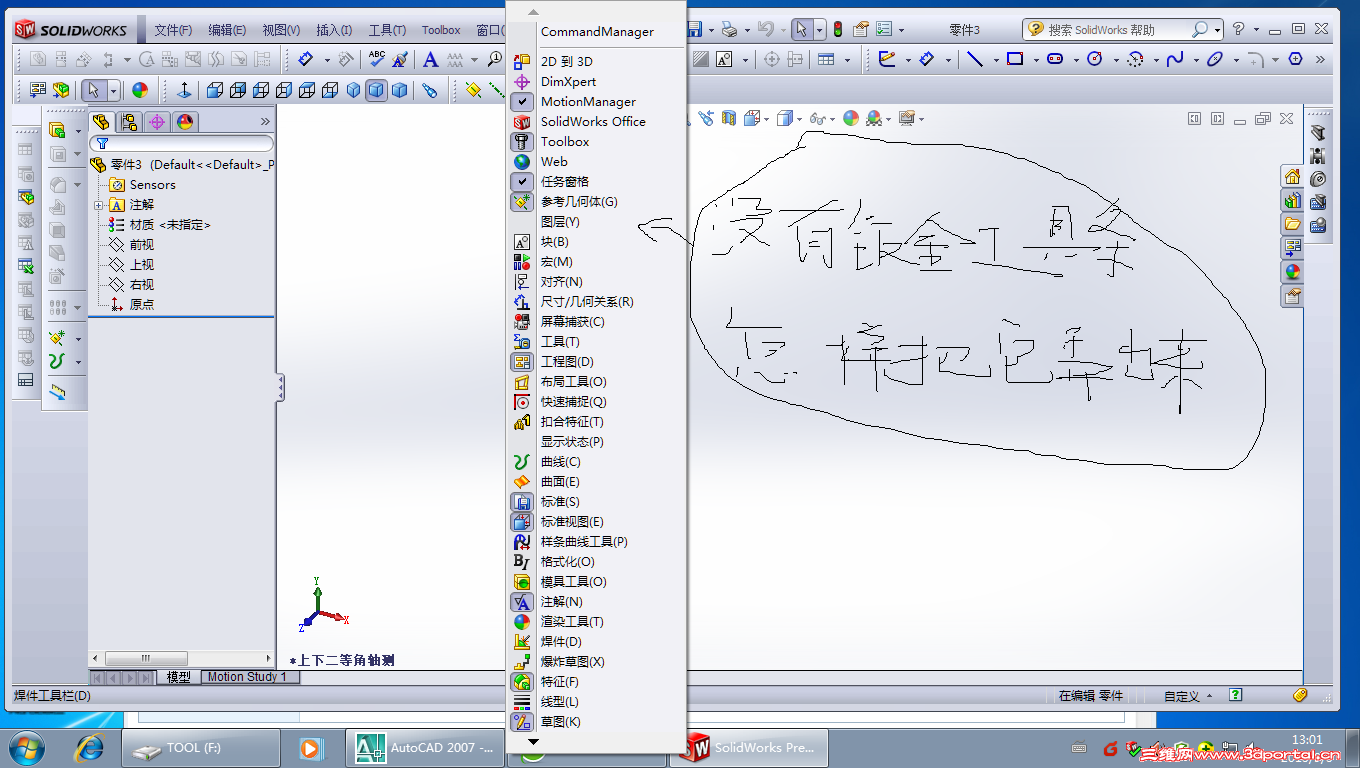

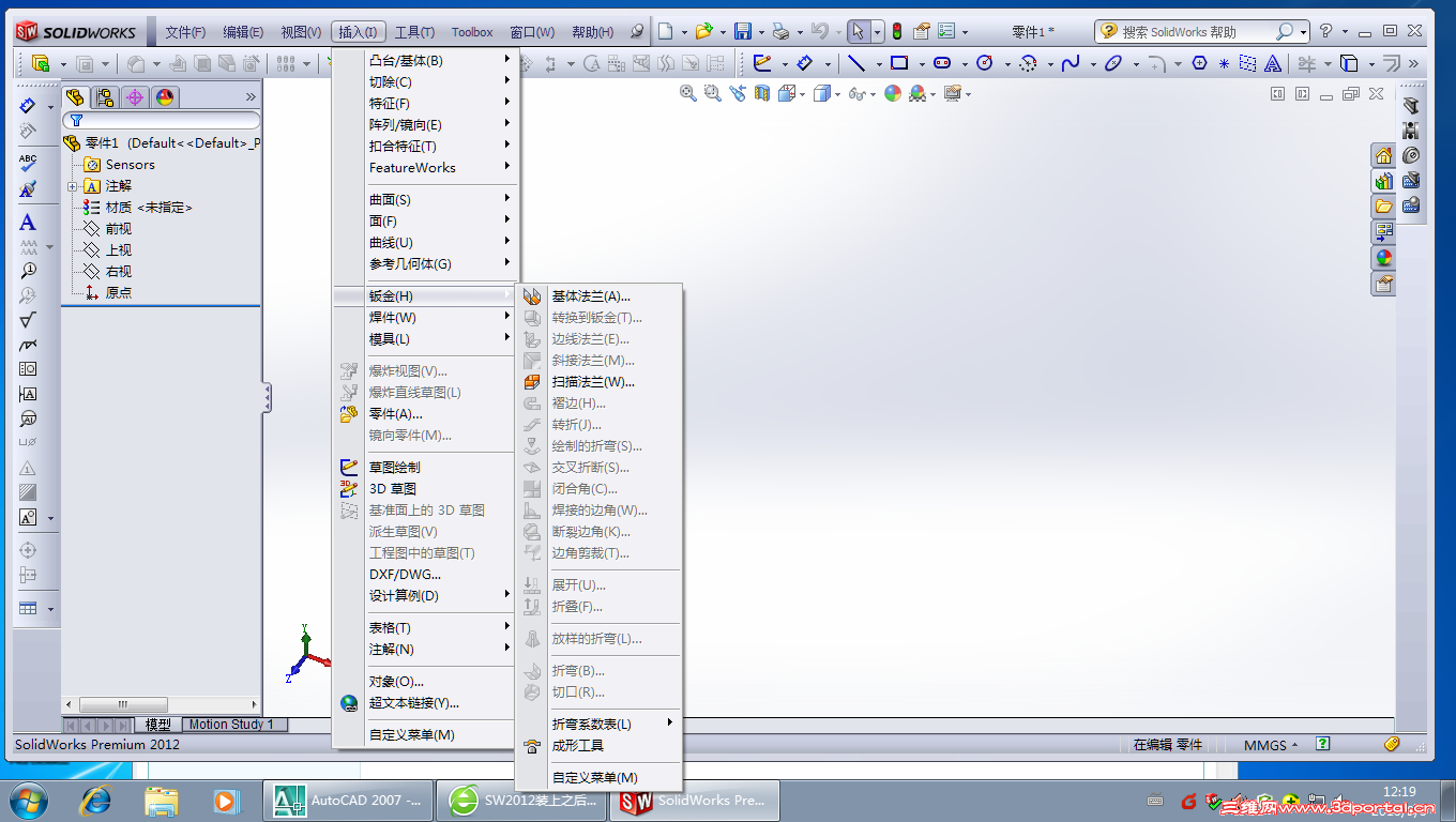

% T: _8 h, G* M  o* P. G8 w! W如题,SW2012安装后,怎么样把钣金工具条从菜单里拉到界面上来?每次用的时候还要到插入菜单里选,太麻烦了。不知道怎么样能拉到界面上,谢谢各位了。在线等答案。

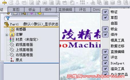

右键选项卡。

1 X: O, [5 I3 f, ^& _0 C& ~" ~右键选项卡。
8 S! G/ V: S! |2 y
回答的很直观,很正确,学习。

真服了楼主了,点那个小黑箭头啊,你的屏幕太小,无法完整显示这个工具栏列表
& f  `- E" U: L2 t& _3 W工具--自定义--工具栏里勾选钣金,这样下面的小黑箭头里才有的。
