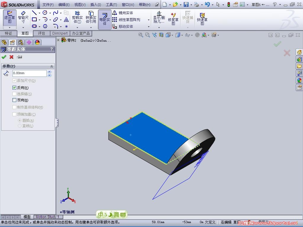

各位大侠好  我刚接触SW,在用等距实体命令时,参数设置一栏只有数值、反向、正向可选,其他全部变灰不可选,是怎么回事

截图如下:我想用 选择链 顶端加盖 等命令

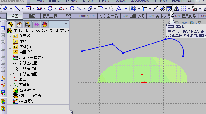

更多的选项是在你选择了当前草图内的曲线后才会激活:
5 F6 j4 ~1 K- _8 t( l

楼主的是单一实体!!其他灰色命令不可用的!! 一个实体是没有选择连的说法的!!顶端加盖 和结构的也是 你的是已经成型的实体  故不能使用其他选项
阿帕奇 + 3
发表于 2013-9-4 10:12:17 | 显示全部楼层 来自: 中国广东佛山
6楼正解,楼主你选的是一个面,四面的线已经默认选了啊,选择链不用了。
阿帕奇 + 3
发表于 2013-9-4 10:42:37 | 显示全部楼层 来自: 中国北京
是对你现在的操作来说,其他命令选项是不可用的

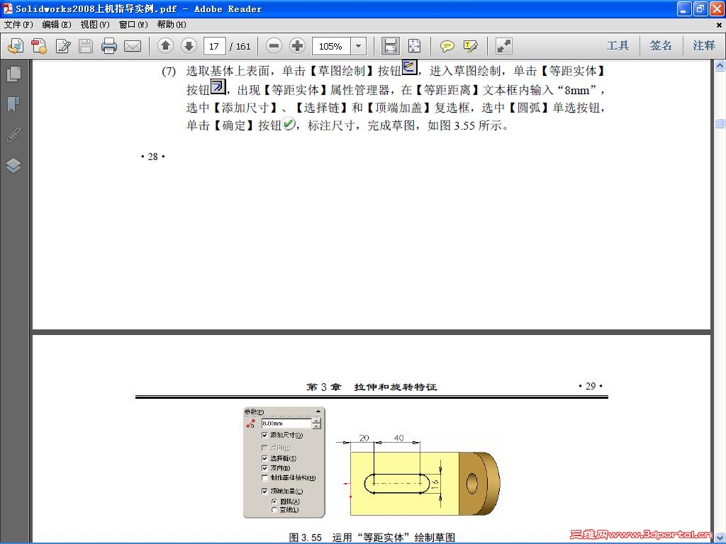

可 教程上为什么能单体操作呢
