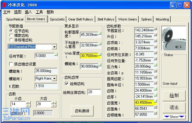

用冷冰汉化的geartrax工具,可以自动生成锥齿轮

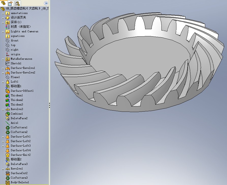

太简单了,先画一个螺旋线,用曲线投书在齿轮面上,以曲线和顶点新建一个基面画出齿形,扫描切除,除去就成了
发表于 2007-1-12 00:40:41 | 显示全部楼层 来自: 中国贵州黔东南苗族侗族自治州
回复 #11 hanvenus 的帖子
你要的就是这样的吧SW2007画的,没有参数乱画了一个
零件1.rar
1.69 MB, 下载次数: 141
齿轮

本论坛就有冷冰的东西,你在站内搜索就行。2 d# Y4 l, G% \$ d- F
我给你发了一份,但是2004版的,肯定能用,你查收邮件吧,我的邮件用户名是zdl0451

用齿轮插件geartrax2006,只需要输入参数即可,非常方便。

到"三维资源在线"下载一个就成了.8 v3 i, U* i. R  A7 X3 `
弧齿锥齿轮(大齿轮)_GB_T_12369-90_1-20-10-20-30_SLDPRT.zip
1.17 MB, 下载次数: 38
