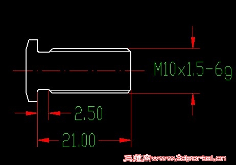

现有一样品螺纹是M10X1.5-6g(如图),此规格的滚丝轮我们没有,我们有M12X1.5-6g的滚丝轮,请问能不能代用嘛?就是用 M12X1.5-6g 的滚丝轮去滚M10X1.5-6g螺纹。如不能代用的原因是什么。请教了!!!  e0 d5 y& l# u% J& V

我不会操作滚丝机,本来装上去滚一下就知道了。在我想是能代用,螺距相同、直径相差并不大。可问车间主任,他说不能代用。说会窜牙。我看他是不想弄,因为我们有数控,现在样品是用数控车牙的。要代用是不是要做些调整,怎么调整?请教各高手了。

可以代用的,1、牙形角相同,2、螺距相同,3、大可以代替小的(但是注意不好调车,要使用滚丝技术好一些的人操作),12X1.5的可以代替10X1.5的,10X1.5的不可以代替12X1.5的,另外12可以代替10的,但不能代替8的。

谢谢你!!!我明白了。我们的滚丝技术要加强。这些设备我也得学习学习。
