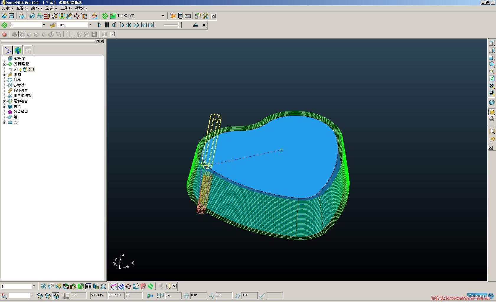

     我做的刀具轴向与进刀轴不一致      如下图  # T" g1 Q! E) F9 Q4 V# {
" K- C& D# h# R" E3 j, Z( E" i: f. [- }% F我要做到PM这种效果
发表于 2013-9-4 17:30:34 | 显示全部楼层 来自: 中国江苏苏州
把刀具平面重新设置试试看。

多谢!最近刚学MC四轴,之前用V9,现在用X6好多命令都找不到地方了!!!:thankfulness:
发表于 2013-9-4 23:43:38 | 显示全部楼层 来自: 中国福建泉州
ange812600 发表于 2013-9-4 17:36 static/image/common/back.gif6 I% E! x# o  ]9 c3 _' S7 T
+ z: L# i6 [- I! s
在输出轴选项里面找四轴格式,另外还要设置好旋转轴。
6 H5 \% M$ x& U/ F+ W. r想PM这种方式不难达到

刀具平面有问题
发表于 2013-9-6 07:25:09 | 显示全部楼层 来自: 中国上海
刀具平面进入程序单设置一下就好了
发表于 2013-9-9 11:27:58 | 显示全部楼层 来自: 中国浙江宁波
刀具 面 问题 希望能帮到你!
