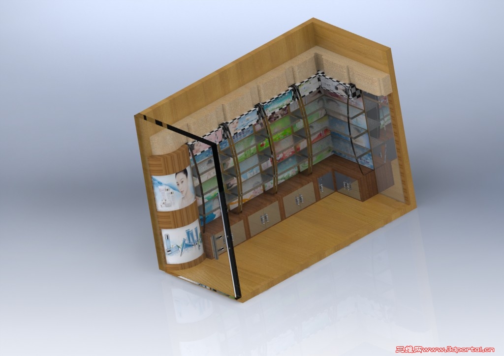

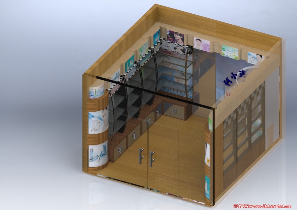

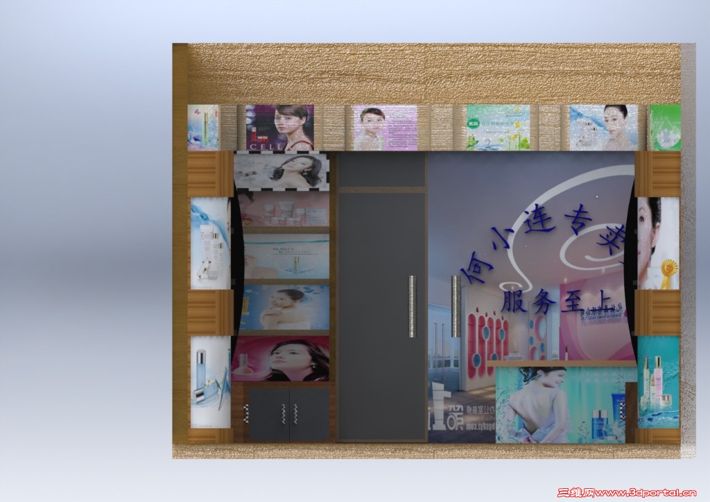

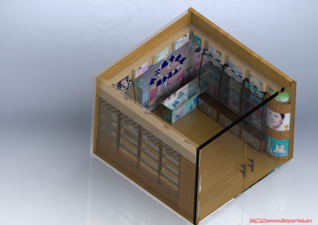

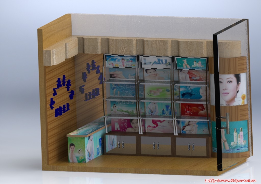

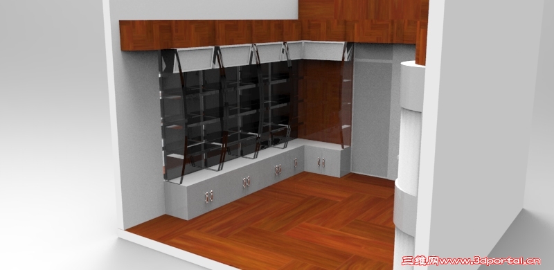

这几天帮朋友要开店进行室内装修设计,但是我刚学习渲染,渲染的不够真实。希望大神们能够给点意见。要准备开始动工装修了。
3 Q! w2 _% q& j) N: X; ` 右剖视图.JPG 右斜侧视图.JPG 正视图.JPG 左剖视图.JPG 左斜侧视图.JPG " w# P/ e/ }+ e# M, @9 M  u7 H
8 H2 J4 w: Y+ {6 @/ P" A

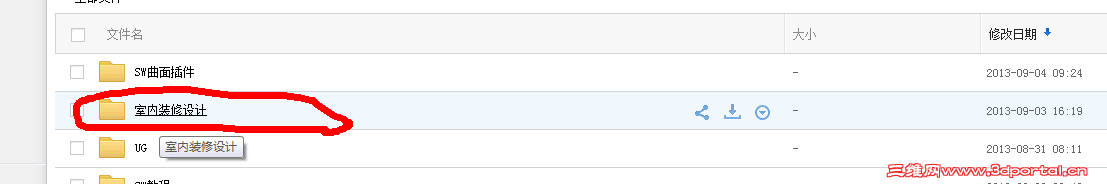

  R8 N: q* n$ F- L9 I为了方便技术学习交流,节省时间相关源文件在百度网盘里:http://pan.baidu.com/share/link?shareid=2900916826&uk=1913709130 QQ截图20130904164128.png 。。期待大神们的渲染大作。。

百度网盘哪啊》?
发表于 2013-9-5 13:42:42 | 显示全部楼层 来自: 中国北京
只能进主页。8 n- Z, h1 q  H* L- O
你确定是你的网盘?
发表于 2013-9-5 16:22:10 | 显示全部楼层 来自: 日本
恩,,,樓主神鏈接。。。補貼出在自己ID的網盤地址,那個就只能跳到主頁。。。至少你要點了分享以後把地址貼出來。。。
 楼主| 发表于 2013-9-5 16:33:47 | 显示全部楼层 来自: 中国广东汕尾
cloudpeng 发表于 2013-9-5 13:42 static/image/common/back.gif
# |3 ^% b: r; C- w/ \5 f$ n( x只能进主页。
+ k: G, \. p8 q2 x4 F+ I* a你确定是你的网盘?
) v" m' G8 |8 D. c5 V第一次弄网盘链接!!现在改过来了。。惭愧

发表于 2013-9-6 07:40:30 | 显示全部楼层 来自: 日本
本帖最后由 sihouko 于 2013-9-6 14:32 编辑 5 i1 r+ ?( \% k1 F. i% z) d7 U

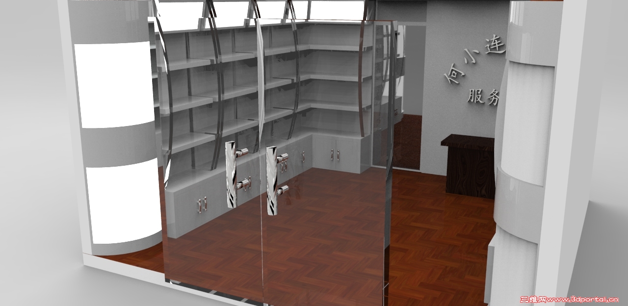

+ y! t' ~* Y! p7 U$ {7 \' M' g筆記本好難過。。,果然還是要回家慢慢弄。。。
5 {& Y8 e7 v/ r6 n" |+ \. E) }剛剛把所有的東西從新定位材質,然後發現好多東西需要從模型上完善細節。。) c- @; w) S# i2 x  t6 E( `8 f2 c
總之有在弄,但是完成上早。。。粗躁的圖如下

发表于 2013-9-9 00:56:50 | 显示全部楼层 来自: 日本
+ r- T+ d3 O. W% Z+ T
蛋挞丶 发表于 2013-9-8 12:26 static/image/common/back.gif/ J) m: F! n5 }0 a5 h5 |6 g
我不是专业装修的!!但我觉得SW渲染可以渲染出很好的效果。。只是我刚接触SW的渲染还不懂得怎么渲染出更 ...

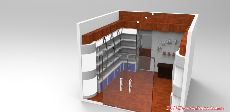

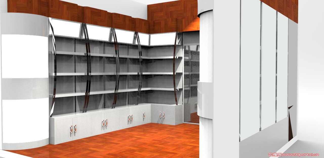

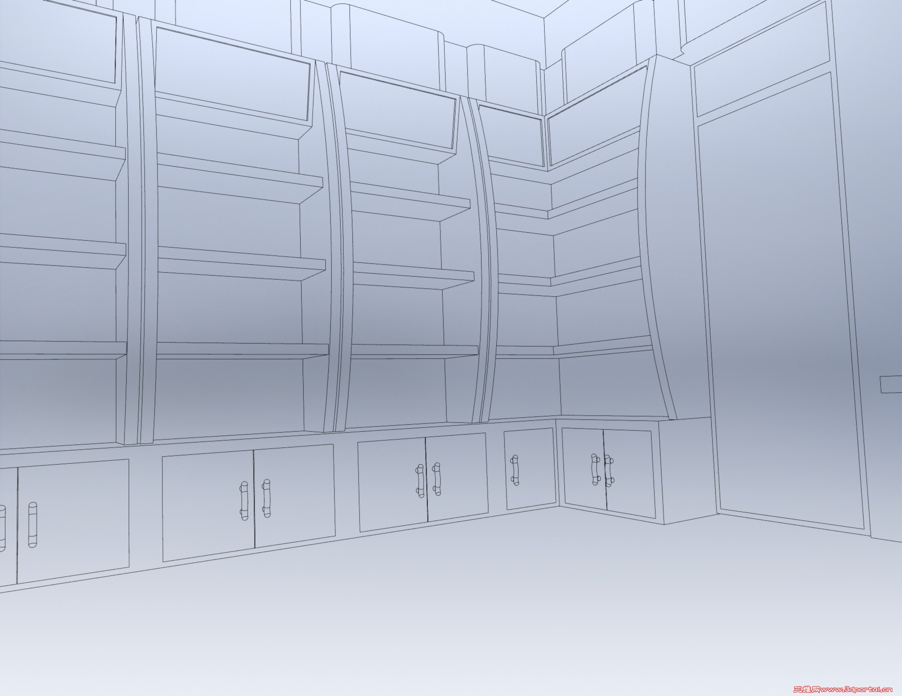

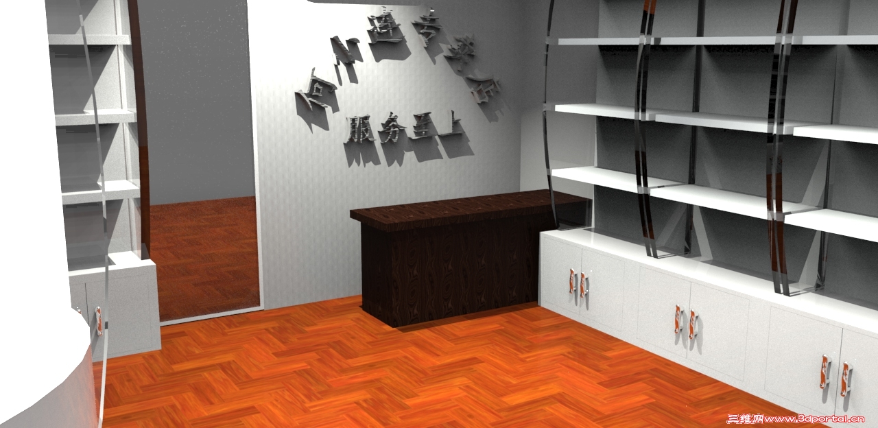

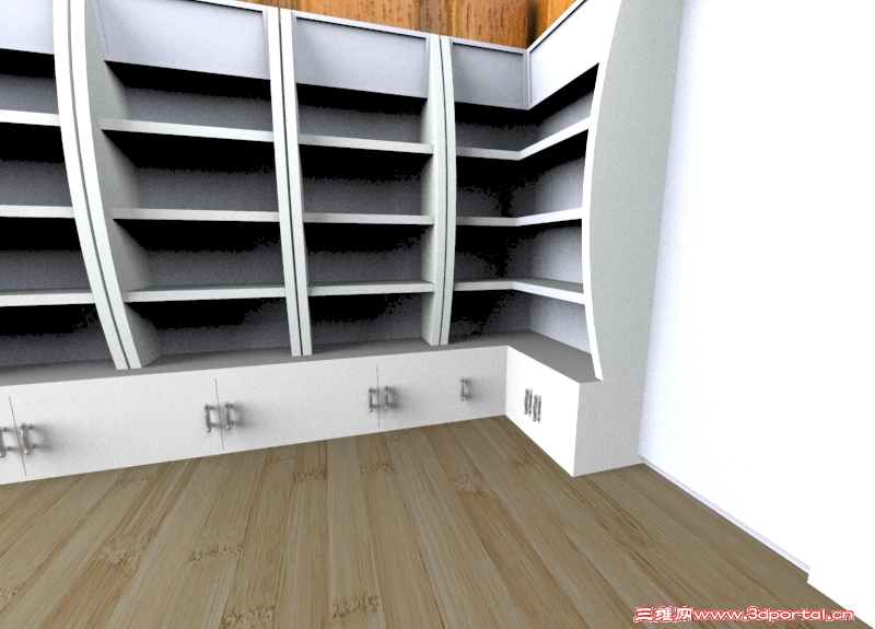

) E$ k  @* p, X& _, _8 V7 f直到晚上才有空弄,很抱歉。簡單的弄了一下,希望你參考。
- s7 ~) T" Y, F* l0 t1 n看了一下你的模型,並非1:1。爲什麼說看,是因爲我在應用燈光的時候發現不管我調整到多大,燈光依舊報表。。結果測量尺寸才發現是。。160mm。。。。燈光縮小1000倍以後終於可以看,但是效果很一般。
* j: z5 L. E# c0 T# s2 t
; T8 k- b8 [8 m: W3 \: _第一張圖,去掉了正面的面板,只留下玻璃門。。。
2 F1 w* ~) f& Y/ P0 C% l: Q+ z之後是打開燈光的時候。。。我本來是打算設置3個很簡單的25w燈泡的,但是。。。。因爲比例問題,調整再三,依舊覺得不合適,乃湊合一下。。苦笑3 _1 f+ B+ \: o2 ]3 N3 `5 _$ x( Y
5 d8 T: K/ H( ?8 g至於爲什麼架子的橫板沒有設置成玻璃,單純是因爲渲染效果很不好。。。。玻璃的反光對周圍的影響很難控制。外加,你這種架子。。玻璃板有這麼厚嗎?
" \3 R/ Z& ~9 z) W% S
! C* ~( H- }' F( v+ d最後幾張是測試時候的小圖,應該算是失敗做,乃也勉強過目一下。+ _4 }" ]# e/ Q  z
untitled.24.jpg untitled.22.jpg 3 Y& `/ m5 u5 _# e+ U1 @
8 `4 a( r. n/ _* t6 \! b6 u. g
最後的最後,其實這種風格是我很喜歡的。。。4 m8 j3 p, d* P3 Y/ R2 ^
4 ]2 p9 ]1 I1 z: e text.JPG " b( q5 _# l/ Z6 z  D$ G
希望對乃有所幫助。以上. M+ i1 g3 f5 `3 z7 D! c# Y" L
5 |) q0 m* t! I追加,爲什麼沒貼圖,是因爲。。。貼圖的話要多花費一倍的時間。。所以咱只是當成燈箱,,之後乃自行想想就可以了。。。。之後背面的玻璃板,咱完全沒想到。1 X0 K# H& c5 T/ ]
! m& t. Z& L1 j4 x" b& ]: r6 Q' K

 楼主| 发表于 2013-9-9 22:49:24 | 显示全部楼层 来自: 中国广东珠海
sihouko 发表于 2013-9-9 00:56 static/image/common/back.gif5 w) M: d. o8 V; _1 @1 ]* S
) [6 a' M) E5 F0 _8 o4 E看了一下你的模型,並非1:1。爲什麼說看,是因 ...
" L% C) J; H9 o8 Q6 V不错不错,比我的好多了!!谢谢了哈!你能够腾出时间帮我开导开导!我又对渲染进一步了解了!万分感激!嘿嘿
