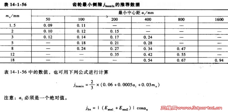

各位前辈,齿轮齿条安装时径向距离是齿条节线与齿轮节圆重合就好么?还是需要有一定的间隙?

发表于 2013-9-5 15:50:31 | 显示全部楼层 来自: 中国湖北黄冈
理论上齿轮分度圆与齿条的节线相切,没有间隙。但实际上由于齿厚公差、公法线、中心距公差、润滑的要求,两者之间是有小间隙的。但不能过大,否则会减少重合度,引起噪音、冲击。

发表于 2013-9-5 15:59:02 | 显示全部楼层 来自: 中国山西太原
齿轮的分度圆与齿条的分度线应相切,不能在此留间隙,实际上齿轮的齿顶与齿条的齿根已经有0.25m(模数)的间隙了,这个间隙就是为了二者能正常啮合而设计的。

 楼主| 发表于 2013-9-6 12:33:12 | 显示全部楼层 来自: 中国天津
tangcarlos3d 发表于 2013-9-5 15:50 static/image/common/back.gif
- C& d2 o# [+ M" S$ w理论上齿轮分度圆与齿条的节线相切,没有间隙。但实际上由于齿厚公差、公法线、中心距公差、润滑的要求,两 ...
5 c+ D# J4 K& L- Q1 V此处间隙多大为宜?您理解的对,可能我没说明白,我说的是安装时的间隙不是设计时的间隙
发表于 2013-9-6 13:38:21 | 显示全部楼层 来自: 中国湖北黄冈
7 a) X9 W  ~8 |, W3 M6 I/ B3 Q; H) Q
8 _0 a& M6 j+ T$ S- K理论上安装时的间隙要保证齿侧间隙符合图纸要求,根据模数大小、是以运动精度为主还是传递动力为主而不同。也就0.02~0.06左右,有间隙的好处是可以容纳润滑油/脂,减少轮齿的摩损。
1 O  k' n$ k. y0 P具体安装时可在一对齿的啮合面间垫上压痕检测纸或塞尺来保证安装间隙。

发表于 2013-10-11 11:35:01 | 显示全部楼层 来自: 中国山西太原
lovegreen2004 发表于 2013-10-11 10:39 static/image/common/back.gif( s% l) o5 X7 J9 o# z2 D/ m& B' }; \
非常感谢,这个数值正是我需要的
* q+ H- M  ~4 H# `4 l" Y) C# T齿轮的侧隙与模数的大小和中心距有关,手册上有具体推荐数值(最小和最大侧隙),不能笼统地取值。
 楼主| 发表于 2013-10-11 15:28:22 | 显示全部楼层 来自: 中国河北秦皇岛
gaoyns 发表于 2013-10-11 11:35 static/image/common/back.gif' H" g3 q) f9 t, ^5 b
4 M* M" j3 N3 O8 |" W) L哦,明白了,非常感谢,这下有依据了
