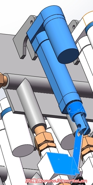

新手装配中遇到问题,希望前辈给点建议。7 K" v) R# S! J- g7 V, M9 m
图中高亮部分是两个部件装配体,一个气缸,一个阀,这两个部件在总装配中又有配合。问题是上面的气缸跟下面阀扳手的孔不能同心配合。提示是两者之间有距离,可我用手动拉动就可以使两者同心,为什么不能配合呢?

可我用手动拉动就可以使两者同心,这只是你的肉眼感觉,不等于真实情况
  |- J  |0 P7 m; C
肯定是可以配合同心的。我把球阀设置成柔性的,就可以同轴心配合。问题就是在刚性的状态下,这两个子装配体一同轴心配合就会出现错误。

气缸的活塞杆不要完全定义,活塞杆可以沿着轴线移动就能配合同心了。

活塞杆只有一个同轴心配合,以及一个直线拟合配合,以防止脱肛。

一般是条件约束过多所致
发表于 2013-9-9 11:13:42 | 显示全部楼层 来自: 中国江苏无锡
用检查配合功能查下先.
