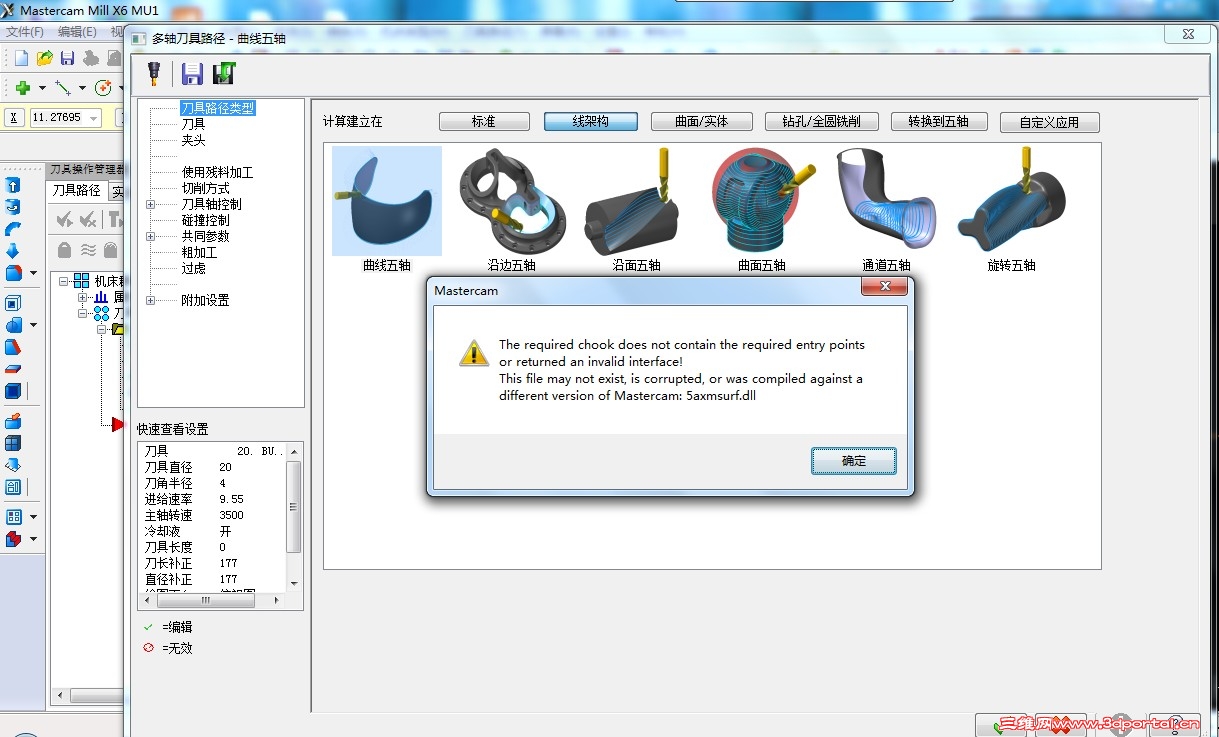

之前版本五轴刀路完整,升级mu1之后于昨天发现这个问题,卸载了又重装了,还是不行,不知道是什么原因啊,求大大帮忙

估计问题出在汉化上.是否正确安装汉化或给杀毒软件给杀了

我也发现过类似情况,是因为杀毒软件把应用程序里面的一个“***.dll"文件给干掉了!
' j9 i3 L+ g- b# J5 r3 E$ N* P
杀毒软件没有任何相关记录,现已安装x7功能完整,谢谢
7 V+ O' y! Q4 M3 L6 d% V* W( v
杀毒软件没有任何相关记录,汉化问题不知,现已安装x7功能完整,谢谢
