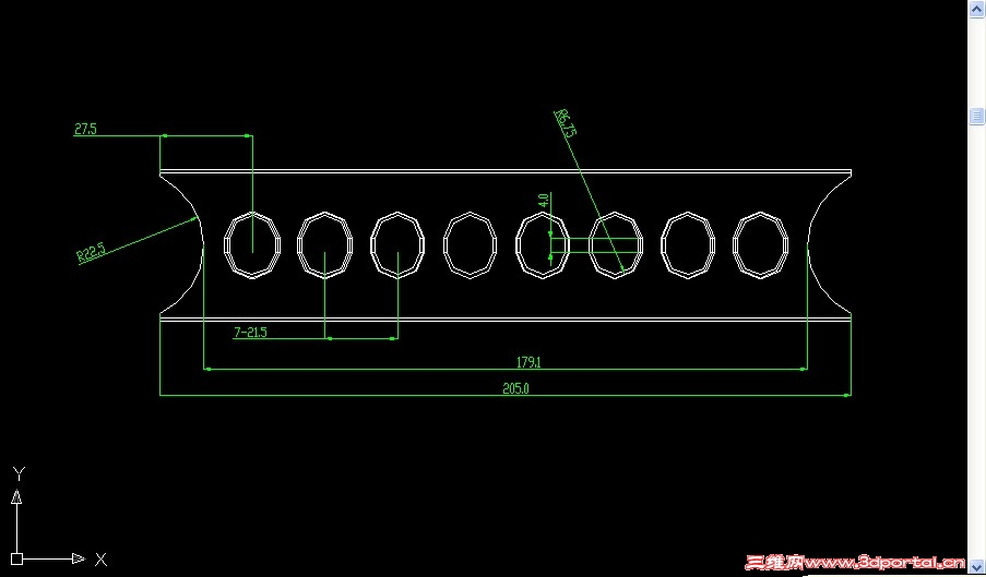

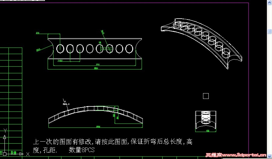

如何计算圆弧展开后的尺寸  我用solidworks 展开拉伸切除 孔就变形~~ 请问是展开后的尺寸比圆弧弧长长还是短  展开后的孔的距离是相等的 还是不一样的   怎么加工这个产品~~求高手指点~~

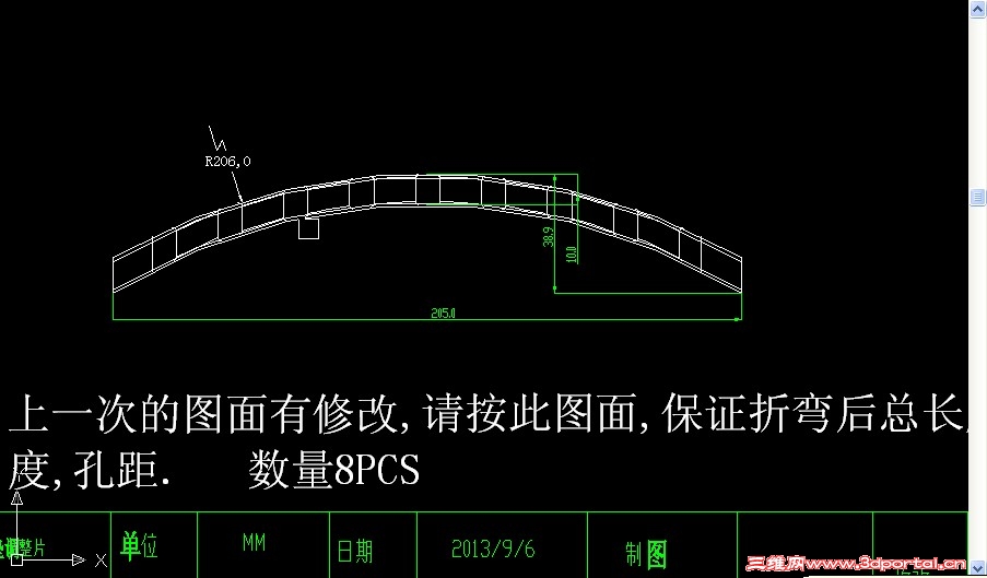

关键是如何确定展开后的孔的位置在滚圆后 能够达到图纸要求~~?

“展开拉伸切除 孔就变形“这是符合实际。如要达到你想要的要求似乎有点复杂!因为成型后孔是垂直的???, X( I$ K% D; |/ a
个人认为有两个方法:1 成型后再机加工  2  平板打斜孔(工艺复杂)
