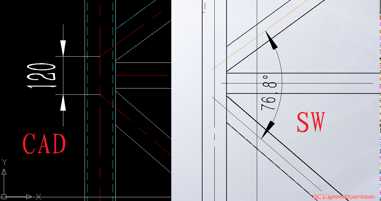

做结构件一般要标注中心线节点距离,SW中心线选择时只能标注出角度。$ d: W% b# `9 t9 y
如何才能做到下图CAD的效果。请各位老师指点. Z( S' _: o6 I0 @' ^

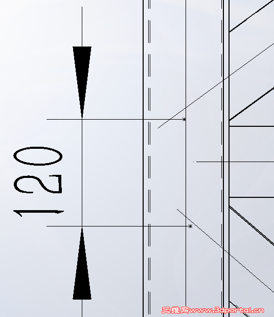

 楼主| 发表于 2013-9-8 09:13:23 | 显示全部楼层 来自: 中国山东济南
# F; I" I% |+ l$ r  A$ k% T6 Z
0 E+ ~7 m4 w; ^草图的点无法捕捉生成中心线,只能形似不准,一旦尺寸改变。点的尺寸不能更新。
+ i" M: P+ _8 {/ a. d7 }/ ]  V 9.png

添加点的时候可以先按着ctrl选择两条相交的中心线,然后再点草图工具栏的点,那么这个点就会在交点上。1 M2 }5 Q7 ], x+ N/ s) ^
也可以随便画个点,然后约束这个点分别和两个线重合,那么这个点也是交点了。

我的水平有限,草图的点怎么也捕捉不到工程图生成的中心线。。。。

楼主的中心线 应该是 用注解里的中心线 产生的,使用此法不通,   除非自己划线
发表于 2013-9-9 13:20:33 | 显示全部楼层 来自: 中国江苏无锡
建议你直接用草图把你需要的线或点画出来然后再标注.
