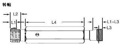

发表于 2006-9-17 00:13:02 | 显示全部楼层 来自: 中国四川成都
密封用途的美国标准锥管螺纹NPTF--干密封锥管螺纹Dryseal taper pipe thread。(NPTF)干密封管螺纹要保证在不使用密封填料的情况下能实现密封。它的单项螺纹参数精度(牙高、螺距和牙侧角)要比美制一般用途管螺纹的高。另外,它的牙顶与牙底处的配合为过盈配合;而美制一般用途管螺纹的牙顶与牙底处的配合为过渡配合。主要用于对密封有严格要求的特殊场合。3 j2 ^2 G2 \$ y* M2 S9 i
( l" o1 U- x) b$ F& Y1 _# i' LNPT检验规一个,NPTF三个,其中一个和NPT一样的。NPTF的检验要检验3个长度,分别是:( N+ K, ]$ ?+ \
L1=手动旋合长度(就是用手拧,只能拧进去的这个长度)
! y9 l, I& s# a4 SL2=是这个尺寸(如1/4英寸)的管螺纹的总有效牙数的长度
1 Y! f6 b, P8 h0 zL3=就是上扳手之后,在L1的基础上,要保证能用扳手再拧进去的三个牙的长度。
. H- ]" c! _5 ~9 C# v9 \: x一般NPT螺纹只需检验手动旋合长度,L1即可8 R, r& c' ~9 S4 K( f- V
