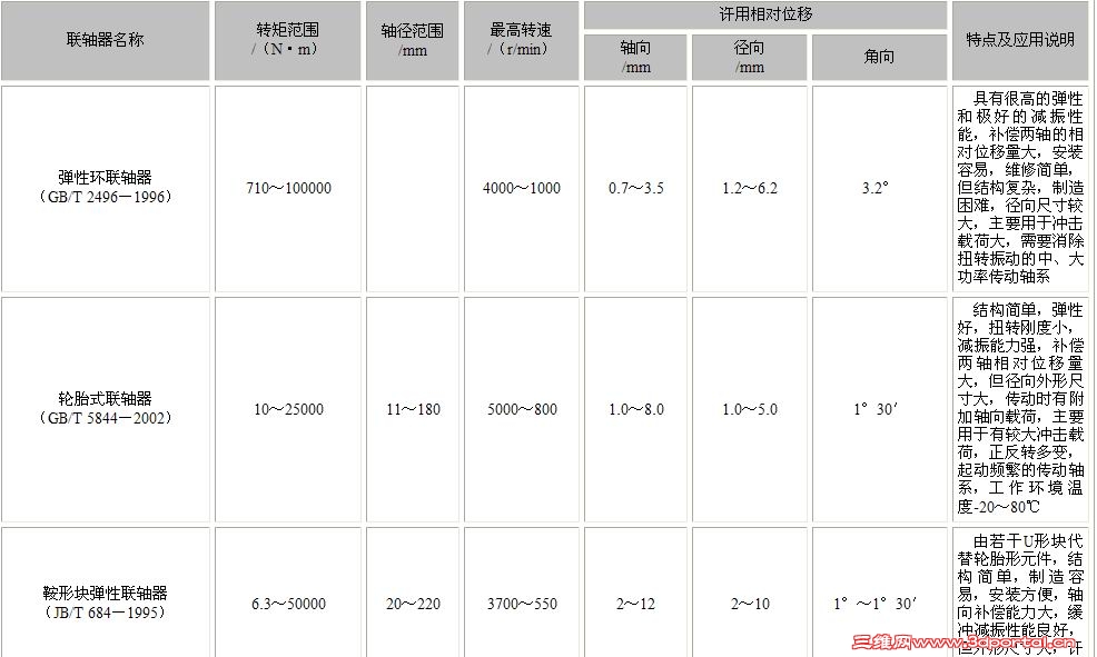

请问各位前辈,联轴器连接两端所能承受的同轴度偏差时多大,有没有标准

这与联轴器的种类有关。刚性的要求严,彈性的就要求低。具体可参见产品说明书。

用十字槽的联轴器,至少同轴度差个0.1没问题。

) O" ?* {% k" @; E1 J) O联轴器的安装偏差分三种:轴向位移、径向位移、角位移。各种联轴器要求的偏差差别很大。刚性联轴器要求很严,弹性联轴器允许偏差较大,万向联轴器角位移偏差更大。具体在机械设计手册上各种联轴器的安装偏差有规定范围。现举出几种弹性联轴器允许的偏差范围:(看全图可双击)

1 f; v: ~9 D& g+ [5 ?联轴器连接的同轴度偏差也可能多达3~5mm。这时应该选用十字联轴节机构。比如室外音乐喷泉的电机与传动机构的连接就是这样。
