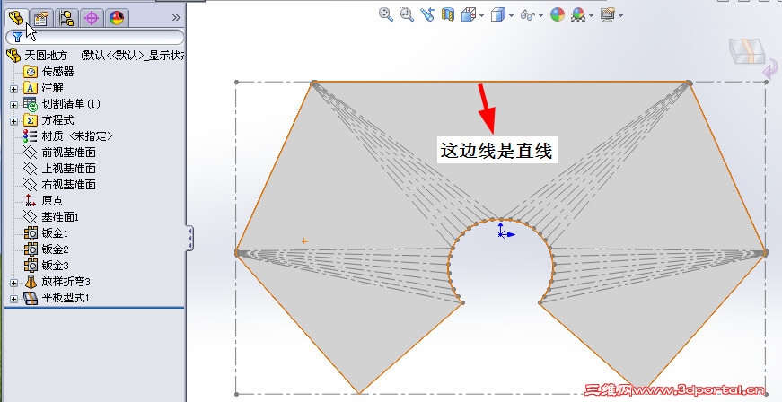

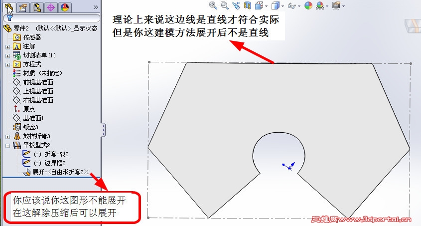

发表于 2013-9-12 09:56:19 | 显示全部楼层 来自: 中国山东济南
先把自由行折弯解压缩,然后再展开平板式 就行 刚试过

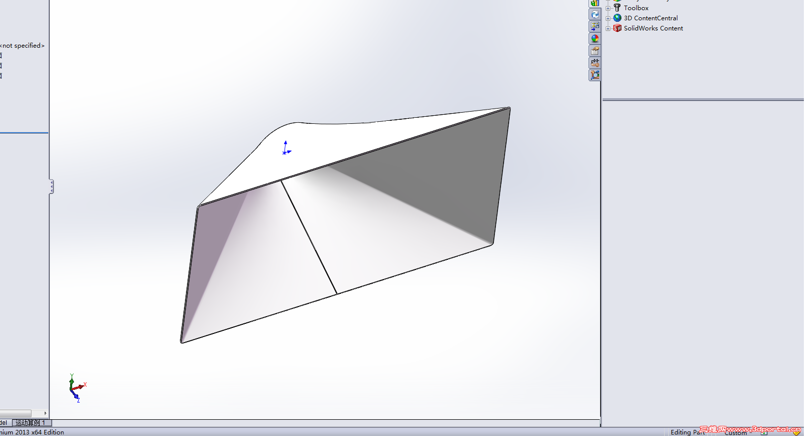

这是一种画法,网上查的* T: L. I# Q4 h2 q4 V$ P8 ?" S
1,画圆,留个小缺口/ l4 P. m& B  [
2,另建基准面,画方,留一个小缺口; S% k4 H' `7 I5 `
3,钣金放样
; f% `; e$ P! h5 d4 U$ [! D4 B
' l: A( X. e! \! S5 K; p  s另种画法# N' E1 O4 R7 t3 e: _
1,画圆分成4份  比实际圆小,留个小缺口
  Y7 d( j0 z: t9 E* }2,另建基准面,画方,留一个小缺口
' u% h, M4 K! \: B4 C. ^3,钣金放样
8 C) B) \+ h/ B2 s, k) N4 i7 L您的画法应该是这一种吧   对吧大侠

! u& ~' F2 i' K3 X6 F0 B我试了不知对不对大侠  , 把自由行折弯解压缩  ,再展开平板式  , 然后在把自由行折弯解压缩一下 ,  就展开了    ,  这样对吗

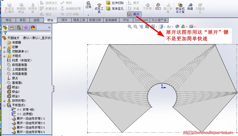

的确你所说的两种常用方法。
. n( i9 v0 m1 Q1 ` 展开键.jpg " G' H! j, k5 ~  d5 S# @
づ學無止境ゾ 发表于 2013-9-15 17:49 8 T8 |. o  F0 J2 e& v
我试了不知对不对大侠  , 把自由行折弯解压缩  ,再展开平板式  , 然后在把自由行折弯解压缩一下 ,  就展开了    ,  这样对吗     ...
( J/ L7 n/ {* O* U
如单独对一个折弯展开你所说是其中一种展开方法,全部展开用“展开”键更方便。
